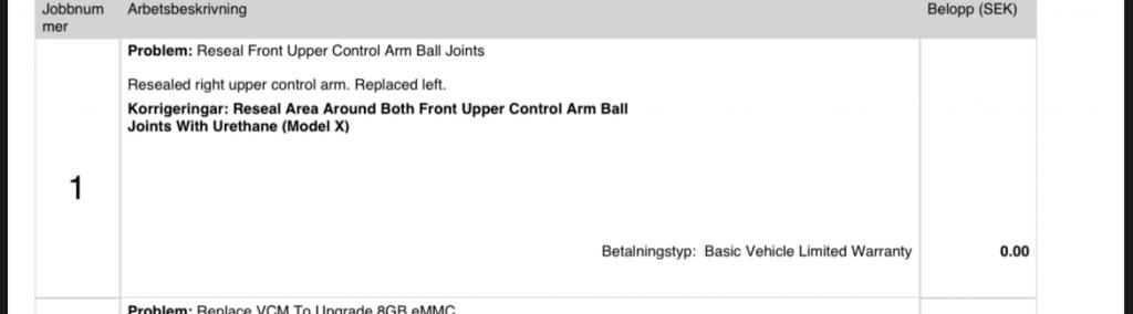

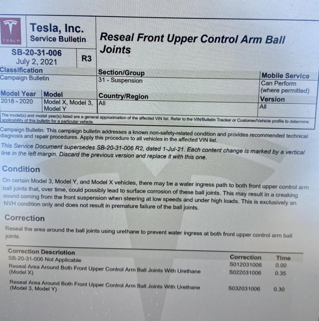

Bytte vänster sida igen på min men fick då en ny åtgärd gjord också. Se också denna service bulletin.

Re: Knarrar efter drivaxelbyte
Ser ju ut som en permanent åtgärd
mycket bra isf…
Undrar om dom gör det på alla som kommer in?

Fick också extra Urethane tätning fixad på båda sidornas övre främre kulleder när de bytte till större eMMC på garantireparation av Tesla service.
Ett känt problem med knarrande kulleder på flera bilmodeller, sa en pensionerad bilmekaniker när han fixade min övre högra främre kulled som knarrade i somras. Det går att injicera smörjmedel för att få det tyst. Vår Model X 75D -17 har nu rullat 34 500 mil med original kulleder och gick genom bilprovningen utan någon anmärkning i januari 2021.
