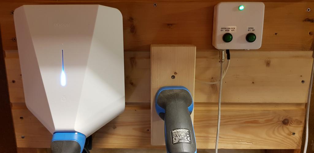

Det finns DIY för att lösa båda:
https://teslamotorsclub.com/tmc/posts/4883821/

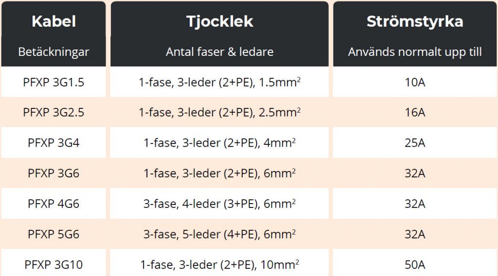

kvadrat på kabeln beskriver hur många ampere de klarar av. Ju högre tal desto grövre kabel.

Det blir en inte helt försumbar effektförlust i långa 2.5mm2 kablar vid 16A.
Så ska man dra ny kabel och det blir långa ledningar så skulle jag har valt grövre kabel, åtminstone 4mm2. Eller 6mm2.
Då är man ju framtidssäker om det blir en dubbelbox sedan också.
20m 2.5mm2 kabel i 16A kabel ger ett spänningfall på runt 2% (vilket ger en ökad elkostnad på 2%)
Så kör man 2000mil blir det runt 4000kwh och en förlust på 80kwh.
Inte mycket i sig, men återbetalningstiden på grövre kabel blir inte så lång..

Drar du 6mm kabel behöver du aldrig mer tänka om det är rätt eller fel.ChristerSjo skrev:Det räcker nog men säger du det så kommer han att dimensionera förutsättningara efter 11 kW (16 A x 3). Bättre att säga att han drar ett rör som är dimensionerat för 32A x3 - 22 kW fast du kanske aldrig kommer att gå upp till detta men du kanske vill ha 20A x 3 någon dag tex. Rören är inte de dyra utan kabeln.Delpiero skrev:

Så jag ber elektrikern bara dra ett tomt rör till framtida platsen där jag ev sätter en laddbox.
Tolkar jag er rätt då så ber jag han dra 32 mm eller 25mm rör?
Sedan ser jag till att en vanligt vägguttag hamnar på en lämplig plats, så att man kan ”underhållsladda” tills vidare.
Så i dagsläget vill jag bara förbereda för det.
