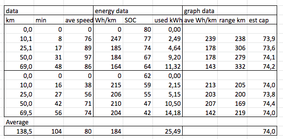

Intressant och här kommer lite mer analys.
Har gjort liknande uppskattning på min M3. Enkel batterkapacitetsberäkning ger ca 74 kWh.
Idag gjorde jag en liten annan variant och loggade energidata vid olika distanser. (se tabell i bild)
Jag har kört 138km från SOC 80-42% delat på 2 sträckor, tur och retur. ca 5 grader, ingen vind. nyladdad och varm kupe vid första start, kall andra start. 3 bar däcktryck. torrt första del, lätt regn andra del. Lugn körning på motorväg med 110,100, 80 och 70 km/h gräns och 80km/h i snittfart. Fläkt på 3, ej fot, ac på. Förbrukningen blev 184 Wh/km eller 25,5 kWh.
Det gav fortfarande 74 kWh med "enkel batterkapacitetsberäkning".
Det gav 1,43% per kWh eller 0,70 kWh per %. Det blir beräknat 70kWh användbart från 100-0%. Vid dessa förhållanden så blir uppskattad räckvidd 38 mil. (jag har inte gjort någon scan my tesla att jämföra med)

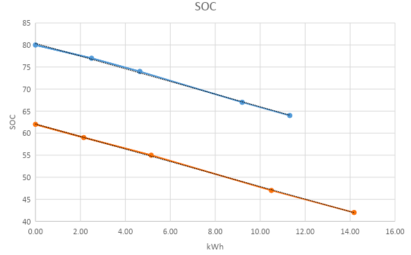

Grafen visar att SOC sjunker tydligt linjärt mot förbrukad energi. Noterbar är att jag tappade 2 % under stoppet, (ej Sentry)
