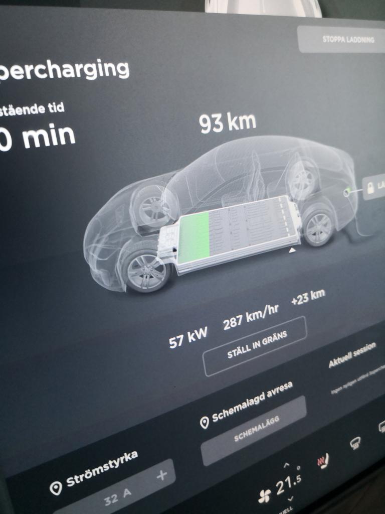

Inlägg av stevengerrard »
Ca 20% SOC och kommer inte över 58kw med min P85 från 2014.
Förvärmt och ensam på SuC här i Gävle.
Man når väl snart inte över 50kw när Tesla är klar med sina uppdateringar, och då kan man ju lika gärna köra "snabbladdarna" på Vattenfall eller Fortum..

Har samma erfarenhet. Teslas laddare är numera marginellt snabbare än ABB-laddarna. Men man ska tydligen var nöjd med det, helt OK att Tesla drar ned på hastigheten så att dom slipper garantiärenden tycks vara koncensus här... Det komiska är att trycker jag i CCS-adaptern så toppar jag 135... 8-)

Hur länge hade du förvärmt och hur kallt var det ute? Startade du från varmgarage eller hade bilen stått ute? Undrar också vilken version du har på programvaran i bilen?

2 grader plus ute och jag hade ställt in Gävle sen jag kört från Mora. Jag har 40.2.3

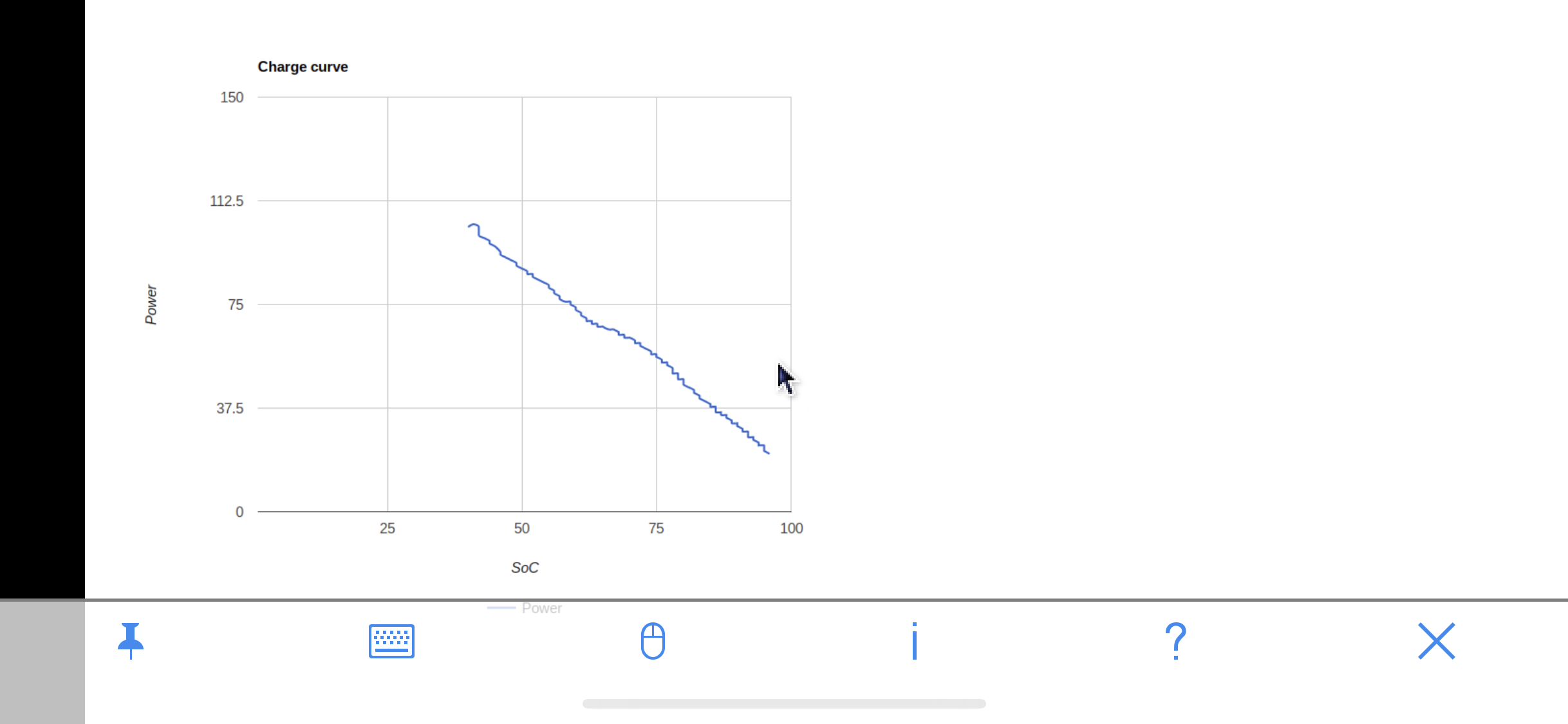

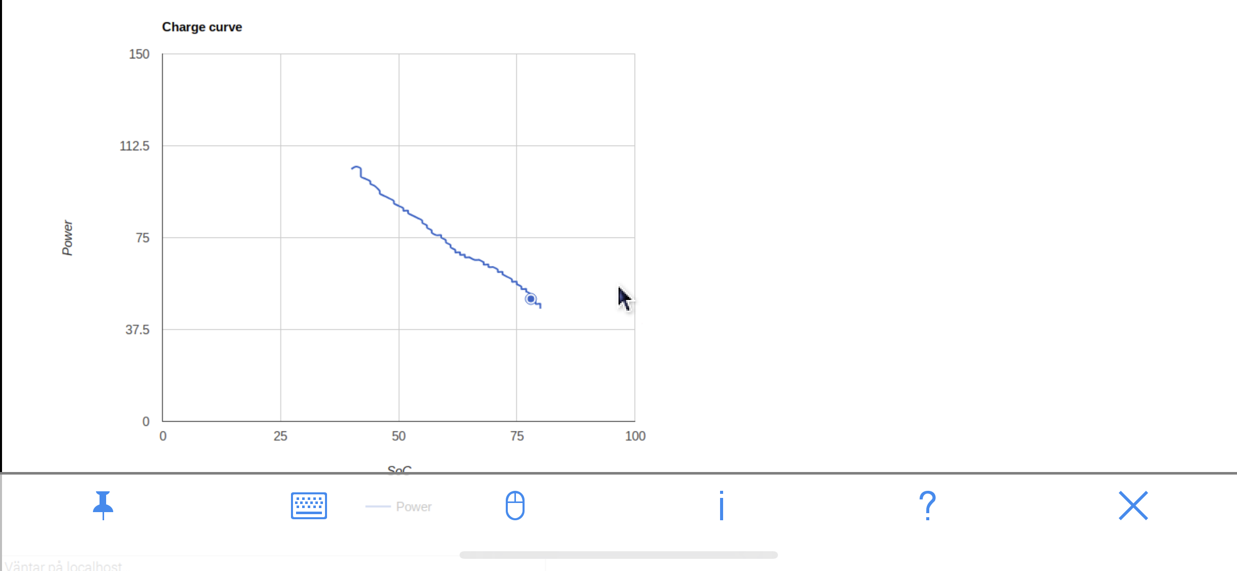

Inlägg av Remuz »
Började på 15% men delade då par, så när jag blev ensam på 39% så gjorde jag nu graf

97% så hade jag 16kW... så långsamt att jag aldrig nånsin mer kommer orka ladda så långt
