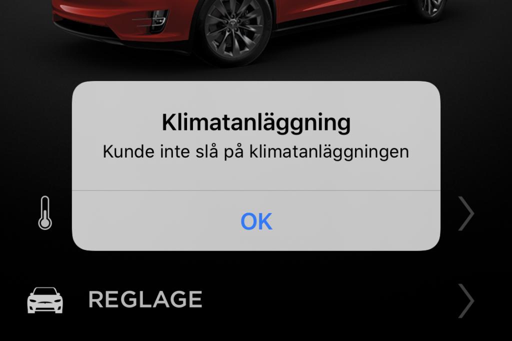

"Kunde inte slå på klimatanläggningen" i appen
fnystrom
Inlägg: 178
Blev medlem: 25 mar 2015 20:13
Ort: Mölndal
Re: "Kunde inte slå på klimatanläggningen" i appen
Inlägg av fnystrom »
Jag har också samma fel då och då. Oftast fungerar det att slå på värmen via appen, men ibland går det inte.
Jag bokade en servicetid via appen när jag hade problem och jag fick sms från serviceorganisationen att de skulle kolla på loggar i bilen direkt och frågade när jag haft problem.
Sedan började givetvis funktionen fungera dagen efter jag bokat tid, så när jag väl var i Mölndal för att de skulle kolla på problemet visade det sig att de inte kunde göra något. De vet inte vad felet beror på.
De hade tänkte försöka provocera fram felet.
Jag lämnade aldrig in bilen när de inte visste vad orsaken var.
Jag gissar att det är ett mjukvarafel.
termosen skrev:
När detta händer brukar jag gå in på klimat och öka temperaturen en halv grad. Då har det alltid fungerat.
Så var det i äldre mjukvara. I nya finns bugg som gör att det ibland inte alls går att styra klimatanläggningen eller få kontakt med den. Det är ett nytt mjukvaruproblem som antagligen kommer lösas i kommande uppdateringar.

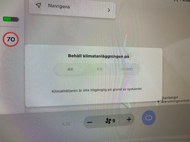

Nä tar tillbaka tidigare inlägg. Den slogs aldrig på. Nu får jag samma fel igen. Och det står systemfel i bilen fortfarande.
Sjukt störande!

Min började fungera igår helt plötsligt både från app och från bilen. Trodde att dom gjort en silent push till min bil då jag var i kontakt med supporten i fredags. Så under hela eftermiddagen igår fungerade det vet jag.
Men idag var felet tillbaka. Nån glappkontakt någonstans? jag behöver verkligen funktionen den här årstiden här i norrland. Inte särskilt sugen på att köra 65 mil enkel väg för SC besök
Felet kommer och går och är med stor sannolikhet inte relaterat till hårdvara utan mjukvara sedan uppdatering för schemalagd klimat. Felet kan ligga i bilens mjukvara, appens mjukvara eller en kombination av dessa. Servicebesök lär inte rätta till det.
