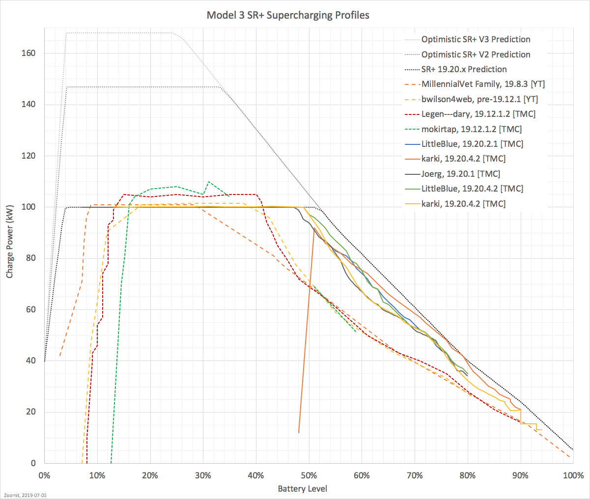

Nu när uppgraderingen till max 170 kW laddeffekt rullar ut så kan vi se fram emot upp till 14 minuter kortare laddtid 20-80% enligt en uppskattning gjord av en användare på teslamotorclub.com baserad på några grafer från laddande bilar. (Funkar inte på SuC än, men på t.ex vissa Ionity.) Under optimala förhållanden, givetvis.
Är det nån med bättre mattekunskaper än jag som kan uppskatta vad den teoretiskt optimala laddtiden då blir från 20 till 80%? Snackar vi 10-15 minuter?

gjorde ett litet kalkylark baserat på grafen och fick fram ungefär dessa siffror:
Kod: Markera allt
                       100kW      170kW
Laddtid 10-60% (min)		15.2		11.2
Laddtid 10-70% (min)		17.0		13.1
laddtid 20-80% (min)		21.7		19.0
så 4 minuters vinst vid laddning 10-60 % och 10-70% men sedan sjunker tidsvinsten.
Lönar sig att köra ner till 10% SoC innan man laddar.
