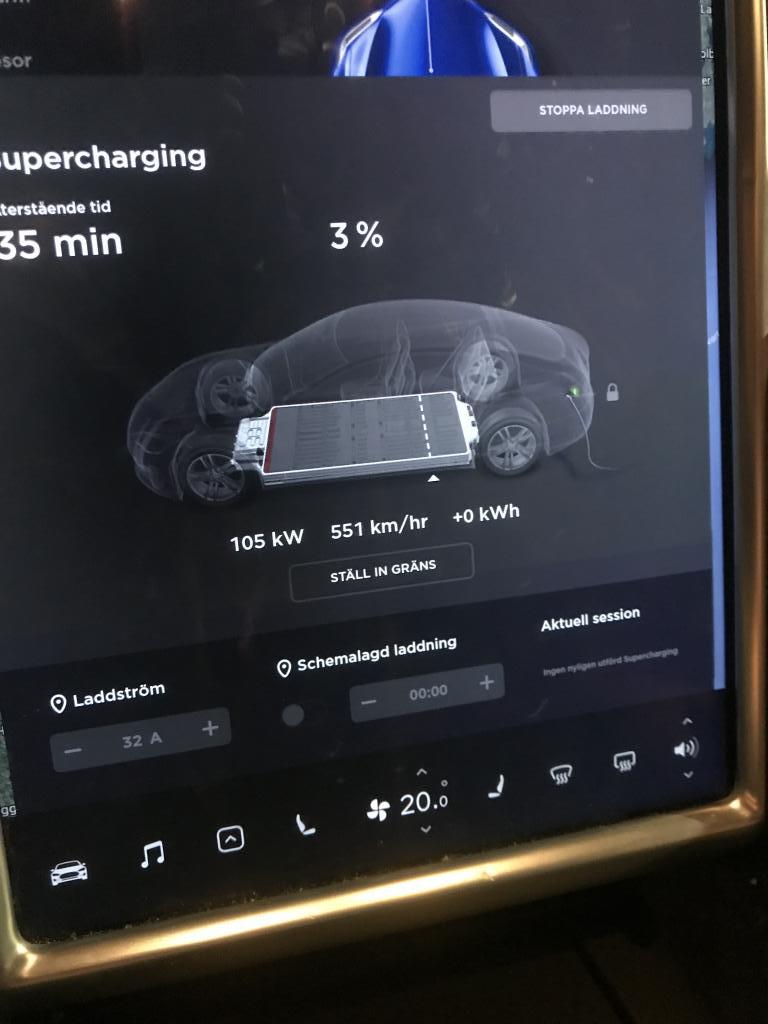

S70D-16, SuC från 2% börjar över 100 kW. Hade först tänkt köpa CHAdeMo, men lutar nu åt ccs istället. Har dubbelladdare iofs, så finns 22 sitter jag ju inte i sjön.

Här ser ni laddhastigheten för olika batterier.

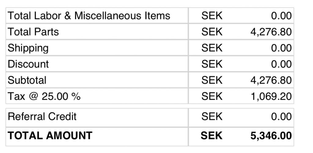

Vad fick ni betala för er uppgradering? Fick min gjord idag och när jag bokade hade de sagt ett pris som var runt 5,5k men när fakturan nu landade var den på 6,6k. Skickade en bokning i appen där jag frågade om min faktura så får väl se hur det går.
Hämtade min bil igår, kostnad för uppgradering 5346:- detta var i Malmö.
Inlägg: 8146
Re: CCS uppgradering
5346:- skall det kosta

5346 kr inkl moms, fick också en faktura på ungefär 6600 där det var angivet 1200kr arbetskostnad. Då det skulle ingå enligt priset på webben fick jag arbetskostnad tillbaka, anmärkte dagen efter när jag lusläste fakturan.

Tackar, ja det var arbetskostnaden som var boven. Måste jag bara se till att få tag på dem helt enkelt så de kan fixa till det.
