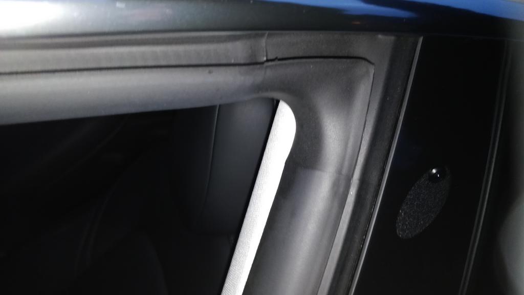

Ta gärna bilder på listerna, så att man kan jämföra.Pall skrev:Har bara hunnit köra min 15 mil ännu, men mest motorväg hem från Tesla. Inget vindljud alls. Läste nånstans tidigare om bilens lister som var undermåliga och kunde i börjarna vecka sig. De lister som sitter på vår bil, både på karossen och på dörrarna var specialgjutna, breda och helt tätslutande. Frågan är om Tesla har uppgraderat sina lister? Även taket upplevde jag har bra tätningar. Ser inte att det skulle kunna gå i någon gummilist där som det skrivs mycket om.

Här är en bild. Har för mig att någon lade upp en bild där listen hade ett veck i hörnet och att det efterlystes en gjuten konstruktion där istället för att bara vika runt listen. På min är det ett formgjutet hörn. Jag kan ju iofs missuppfattat det och att listen sett ut så här hela tiden!Jeppe_E skrev:Ta gärna bilder på listerna, så att man kan jämföra.Pall skrev:Har bara hunnit köra min 15 mil ännu, men mest motorväg hem från Tesla. Inget vindljud alls. Läste nånstans tidigare om bilens lister som var undermåliga och kunde i börjarna vecka sig. De lister som sitter på vår bil, både på karossen och på dörrarna var specialgjutna, breda och helt tätslutande. Frågan är om Tesla har uppgraderat sina lister? Även taket upplevde jag har bra tätningar. Ser inte att det skulle kunna gå i någon gummilist där som det skrivs mycket om.
