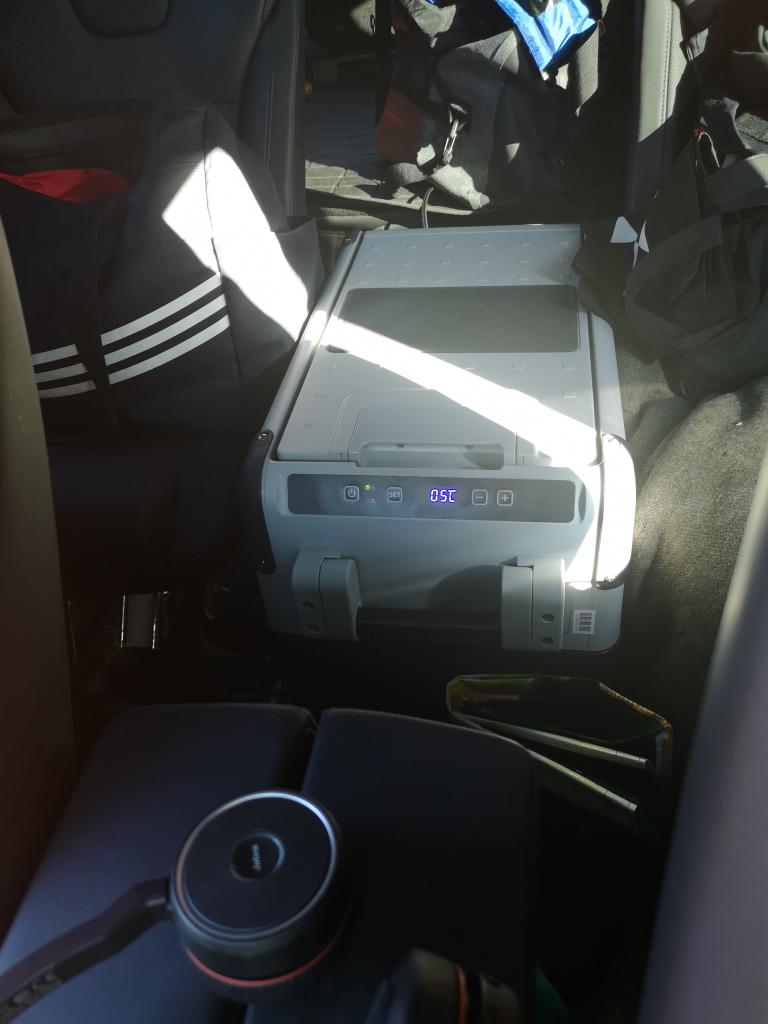

Modell X 6 sitsar
Waeco COOLFREEZE CFX-28 mellan sätena i 2:a raden.
Kompressorkylskåp. Klarar en het bil.
Vårt termoelektriska drog ström och havererade i ett sommerhett Europa i fjol.
