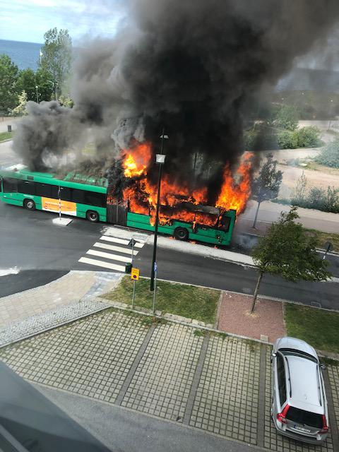

Är vätgas verkligen framtiden, detta foto för några timmar sen i Malmö
Nu undrar jag vad en biogas buss har med diskussionen om vätgas att göra?
Det är iofs inte någon vätgas inblandad här, de bussarna drivs av främst naturgas.
