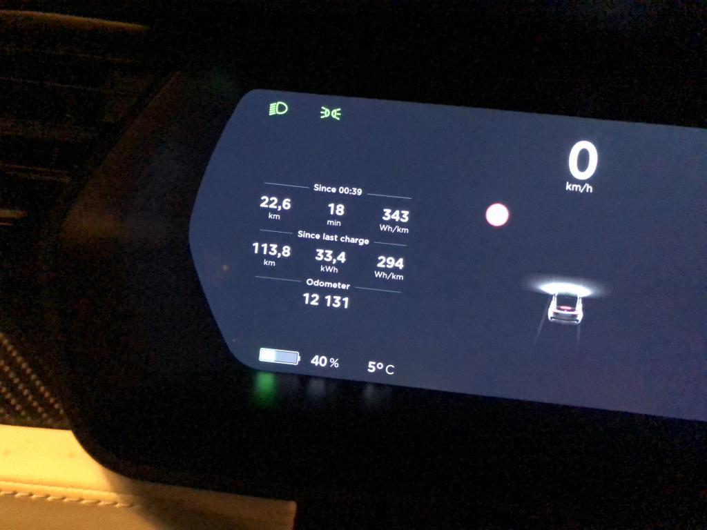

Såhär ser det typiskt ut i min X. Laddningen står som vanligt till 80%. Från 80% till 40% har jag denna gång kört 11.4 mil. Och just såhär brukar det se ut.

Du har ju inte kört de där 11,4 milen i ett sträck, eller hur? Hur många uppvärmningar av batteri och kupé finns där? Hur lång tid. Min läcker 1km/h när den står stilla (har TeslaFi igång).

Nä, inte i ett sträck. Detta är över två dagar (laddade inte på natten, lämnade bilen på uppfarten). Ett antal mindre turer i vår-vädret i Skåne. Min poäng är att just såhär kör man elbil till vardags utan extra planering. Då blir det inte många mil i praktiken.

Bor man så att man inte kan ladda hemma så är det ett problem. Kan man ladda hemma så är det bara kostnaden, vilken ändå är överkomlig. Är ju inte sådär jämnt.

Laddar man dessutom "hela tiden" med en effekt som gör att man är lagom laddad tills man skall åka iväg, så förlorar man ju inte så mycket ens när det är kallt. Det är ju främst när man låter batteriet kallna rejält mellan körningarna som man får stora förluster och minskad effektivitet.
