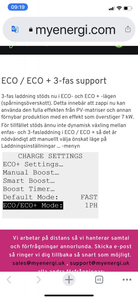

Fungerar bra med solel. Satte den på enbart solel igår kväll och då slog den av då solen gick ned och 06.46 i morse startade den automatiskt att ladda. Det finns ett mjukvaroproblem som innebär att den inte använder alla tre faser till att hämta hem solel. Ska komma en uppdatering som ska åtgärda detta.LasseTM skrev:Låter som att jag ska sälja mina 3 boxar jag har idag och köpa en Zappi med hub för att få ordning på att enbart ladda med solel.

Har Du även deras hub?niklasha01 skrev:Fungerar bra med solel. Satte den på enbart solel igår kväll och då slog den av då solen gick ned och 06.46 i morse startade den automatiskt att ladda. Det finns ett mjukvaroproblem som innebär att den inte använder alla tre faser till att hämta hem solel. Ska komma en uppdatering som ska åtgärda detta.LasseTM skrev:Låter som att jag ska sälja mina 3 boxar jag har idag och köpa en Zappi med hub för att få ordning på att enbart ladda med solel.
Vart hittar man den billigast?
Jag köpte min via solcellen.nu, de ha installerat en del laddare nu och det är viktigt att den installeras rätt. Tydligen inte helt enkelt.
Verkar som vissa har fått det problemet löst med ny mjukvara men det behöver man ju hubben för.

Ja, helt rätt, uppdatering kom med sista programvaran och då ska man kunna ändra i menyn till 3 fas, ja jag har deras hub, viktigt för att kunna ladda ned ny programvara.LasseTM skrev:Har Du även deras hub?niklasha01 skrev:Fungerar bra med solel. Satte den på enbart solel igår kväll och då slog den av då solen gick ned och 06.46 i morse startade den automatiskt att ladda. Det finns ett mjukvaroproblem som innebär att den inte använder alla tre faser till att hämta hem solel. Ska komma en uppdatering som ska åtgärda detta.LasseTM skrev:Låter som att jag ska sälja mina 3 boxar jag har idag och köpa en Zappi med hub för att få ordning på att enbart ladda med solel.
