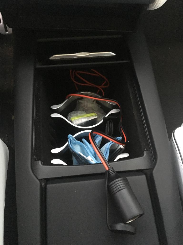

Inspirerad av tipsen tänkte jag göra samma sak. Den lilla sladden saknade jag och på SC sa man att det fanns ett mer korrekt sätt så jag tänkte dela med mig av det.
Jag kopplade in mig på befintlig kabel med snabbanslutning (https://www.eftermontering.se/verktyg/1 ... r-12v.html) och anslöt en kabel av bättre kvalitet (NOCO GC019 förlängningskabel) som jag kan dra fram ur förvaringsfacket dom gånger jag behöver den. Det finns ett hål längst in i mittenfacket så man kan dra kabeln den vägen utan att göra någon åverkan på bilen.

Färdiga resultatet;

Har du några bilder på själva inkopplingen? Funderar även lite på varför SC rekommenderade den där varianten när den innebär att man gör någon form av åverkan på bilen vilket man inte gör med "släp"-variantenmans71 skrev:
Färdiga resultatet;
