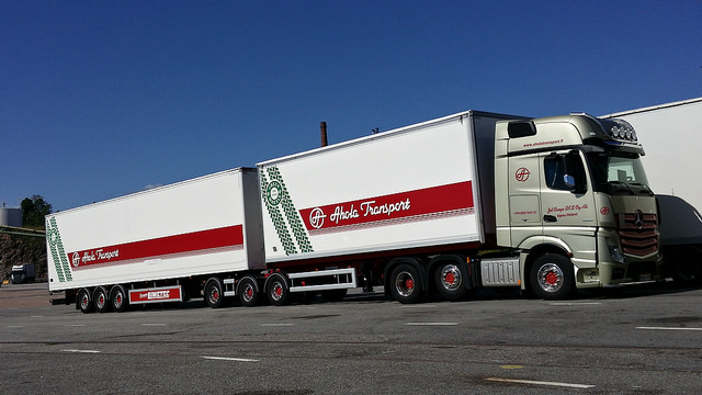

Å andra sidan behöver man ju inte vara Einstein för att göra om en semi-truck till en lastbil. Det är ju inte direkt två olika väsen.

Färdig :)
De första tre axlarna är en trailerdragare, sen kommer 2 trailers efter varandra, kallas för ”link”.

Grattis du har sparat 500kkr/år. :D
