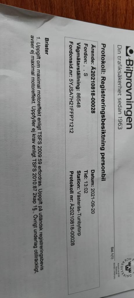

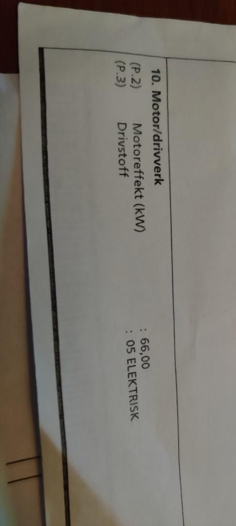

Något nytt på detta område?
Fick idag underkänt vid registreringsbesiktning vid import av Tesla S P85D 2015 (flyttsak), då besiktningsmannen inte ville godta det som står i det norska registringsbeviset. Där står 66 kW. Samtidigt står det i TSFS 2010:87 kap2 §3 att vid flyttsak så behövs inte underlag som nämnt i §1. Nu väntar jag på coc från Tesla, och det blir spännande att se vilka siffror som kommer fram där.
Vill det vara något poäng i att överklaga till Transportstyrelsen?

Be dom kika på EOD448?

Tack för svar om EOD448. Men också här opereras det med 66 kW som transportstyrelsens uppgifter. Ser på andra svenska bilar som ligger på nätet med samma specifikationer där det också står 66kW. Är det inte så att alla liknade saker skal behandlas lika?
