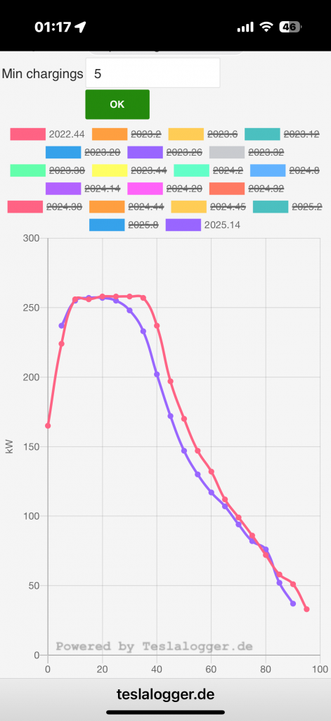

Vilken version har ni sett haft sänkt hastighet?
Några få gånger har jag fått låg hastighet, då bytt till annan stolpe vilket löste problemet
Om man får full spya först, 250kW pöus är det nog inte stolpen som felar.
Här finns data:
Teslalogger.de - charging - firmware.
(Det finns en tråd på TMC med. Den generella inställningen verkar vara att bilarnas laddning är strypt. Det gäller förövrigt flera andra Teslor i nutid dör Tesla uppenbart dragit med på krämen. Säkerligen flr att spara degradering så de slipper garantianspråk.
