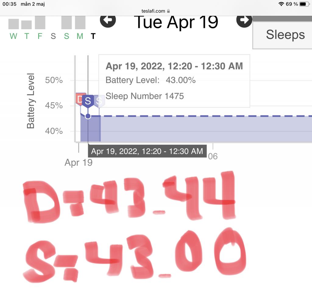

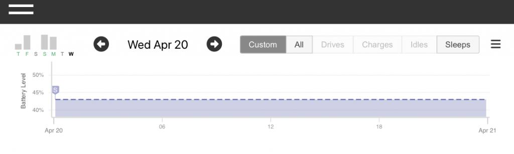

Teslafi räkna nog allt som sker mellan körningar som phantom drain. Efterkylning, appkoll etc. Korta tidsperioder ser det värre ut per timme.

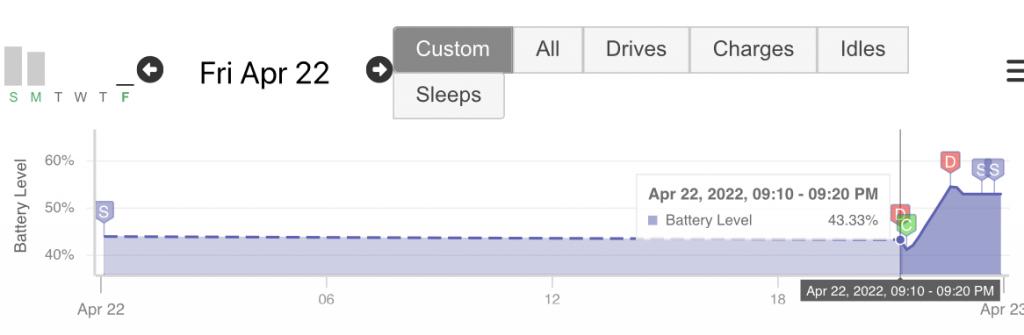

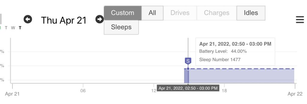

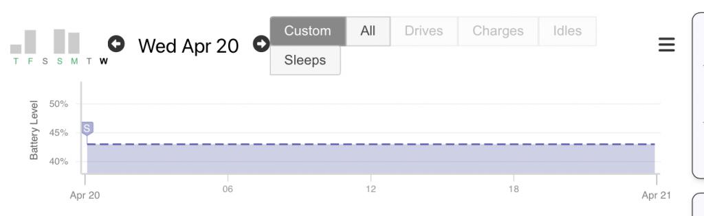

Jag parkerade vid midmatt 18/4 efter 24 mils körning med 43.44% SOC.
Innan bilen somnade beräknade den SOC till 43.00%(avrundat värde som inte säger så mycket).
Sedan sov bilen till torsdag 21/4 kl.0250, där,hade bilen 44% SOC.(också avrundat).
Efter det sov bilen tills kl.21.10 när jag skulle på affären. Då hade bilen 43.33% SOC.
Från måndag natt 18/4 kl 0000 till fredag 22/4 kl 2110 hade SOC sjunkit från 43.44% till 43.33%. SOC bedöms mest exakt när bilen sover då BMS kan mäta batteriets vilospänning.
Bilen stod ute under ett skärmtak, ingen laddkabel ikopplad.

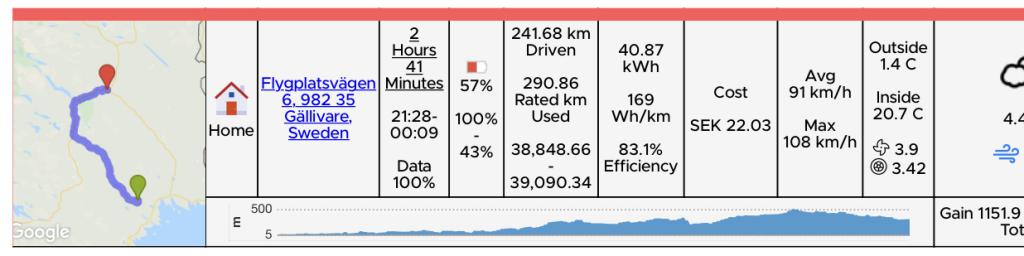

Fortsätter i nytt mess mht max bild/ inlägg:
Bilen har inte tappat någon nämnvärd laddning trots att den stått i norra sverige i temperatorer mellan någon minusgrad ovh uppåt 10 plusgrader som högst.
Phantom drain är blankt vissa dagar, någon dag står det 0.02km/hr ovh någon 0.05.
0.11% är ca 0.088kWh och motsvarar cirka en halv kilometer på rangemätaren eller mindre än en halv i realiteten.
Hemma i garaget brukar det stå phantom drain 0.0X km/hr. Idag rapporterar teslafi 0.03km/hr.
Min bil är troligen inte annorlunda än någon annan model 3 när det gäller phantom drain utom att jag ofta står med lägre SOC än gemene man. BTW står den alltid med sladden inkopplad hemma i garaget.

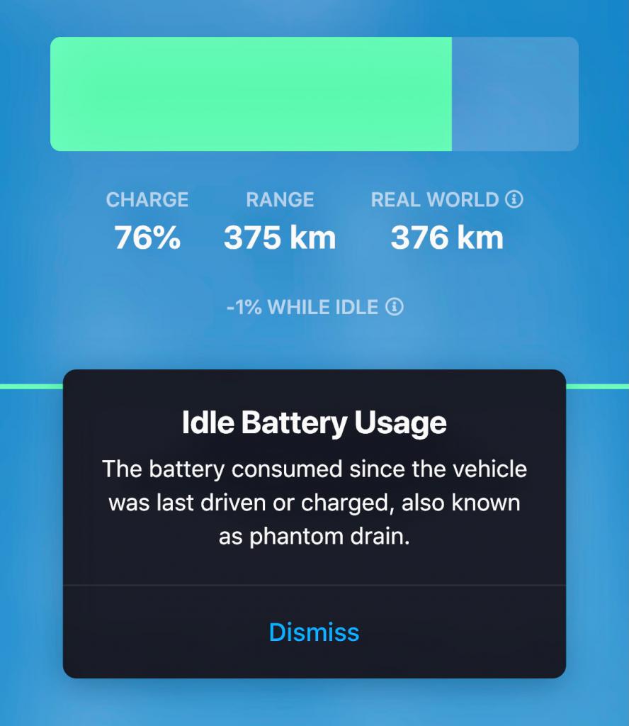

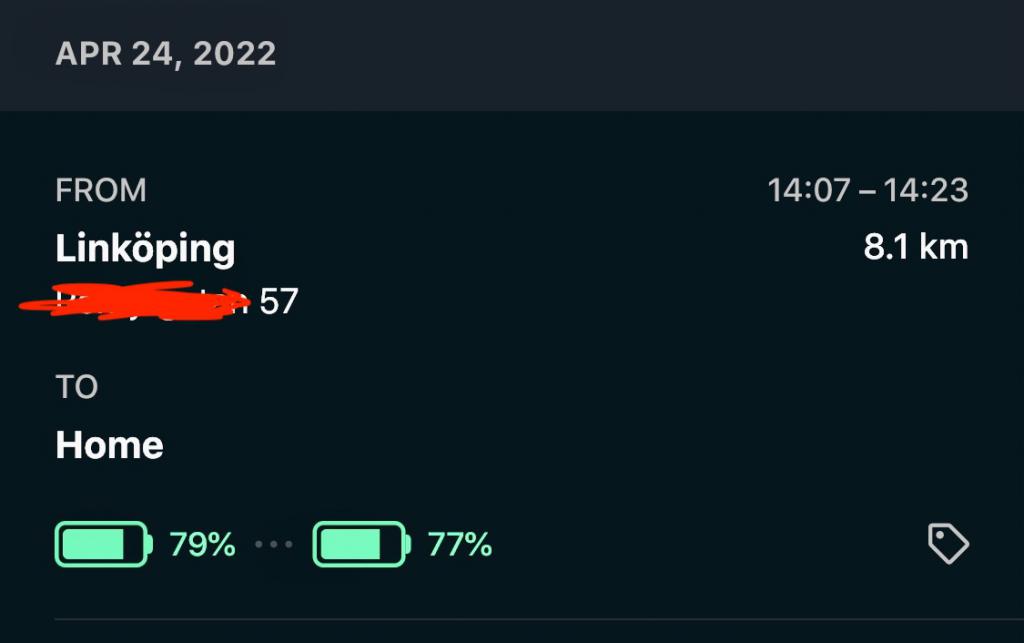

Hamnade här pga "senaste inläggen" och måste bara kommentera angående phantom drain.
Min MY har stått med punktering i över en vecka nu. Får däcken idag eller imorgon :shock:
Jag har förlorat drygt 1% batteri på denna tiden med sladden urkopplad.
Notera att min senaste körning drog batteriet till 77%. Sedan via Tessie (app iOS) så ser jag nuvarande batteristatus.

Ja, använder man inte Sentry och bilen går i djupsömn så drar den i princip ingen ström alls, eller ivf försumbart.

Kan lika gärna vara temperaturskillnaden.
Tesla Y LR -22 EAP
Inlägg: 6144
Re: Batteridegradering modellår 2019/2020
Som?
BrooklynS
Inlägg: 2165
Ort: Luleå
Inlägg av BrooklynS »
Som orsakar "förlusten" på 1%... :)
Tesla Y LR -22 EAP
Inlägg: 6144
Inte jättetroligt. ;)
SOC är rätt mycket stabilare än folk verkar tro.

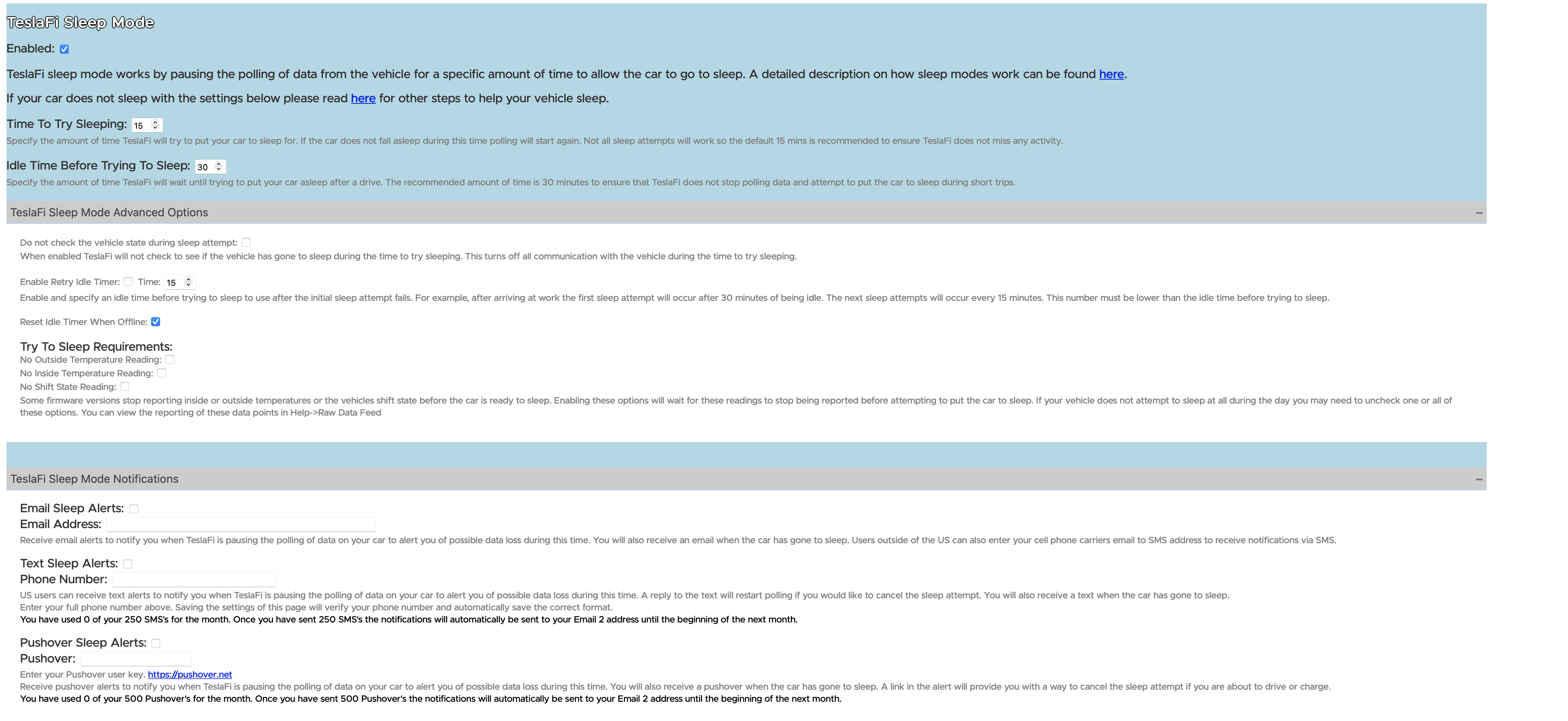

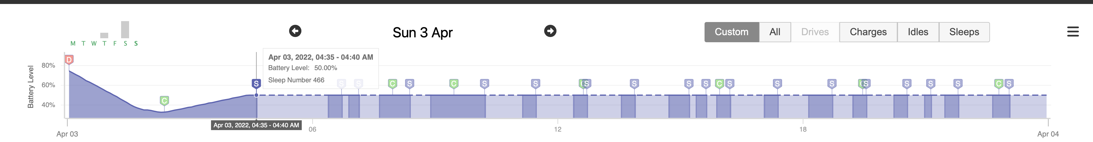

Om jag tolkar dig rätt är det bättre att se "Drain" på tidsaxeln än på värdet i "Phantom Battery Drain".
Har inte så ofta dagar då jag inte kör bilen men var sjuk i början av april och bilen stod still i nästan tre dagar efter en t&r resa till Göteborg.
Bilen har väldigt många "sleep" och ibland laddning fast jag inte kan se att det minskat något - eller är det för lågt värde.
Söndag 3 april Här kan jag inte se några "Drain" men TeslaFi säger att det är 1.19kW/h och 0,48km/hr
Tisdag 5 April är det litet "hack" efter 06.00 - "Drain" säger 1.54kW/h och 0.52km/hr
Inte mycket men är ändå nyfiken vad det kan bero på.
Bilen står ute men alltid med sladd i.
Har läst dina andra inlägg om laddningsstrategi och håller mig runt 50-55% om jag inte ska långt. Laddar till 100 eller 90% då.

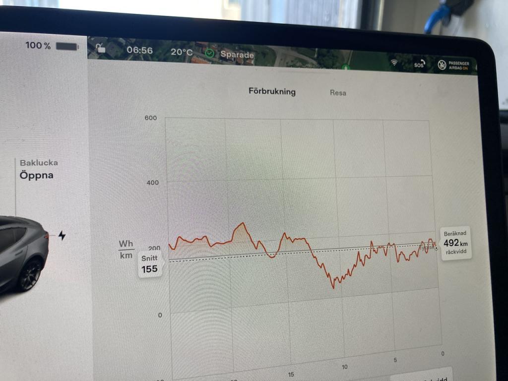

Laddade till 100% efter att den stått med 5% i deep sleep. Nu visar den 481km vid 100% och energigrafen ger 49.2 x 1.55: 76.26kWh.

”Konstanten” är 158.7 Wh/km eller så.
158.7 x 481 = 76.3kWh.
Din bil verkar väckas ideligen. Har du någon skum inställning i teslafi?
När bilen inte sover drar den uppåt flera procent per dugn(jfr med sentry på)
Jag har standardinställningar i teslafi och min kan sova mer än ett dygn i sträck. Den vaknar normalt inte i onödan
Ett exempel på en dag jag inte rörde bilen eller appen:

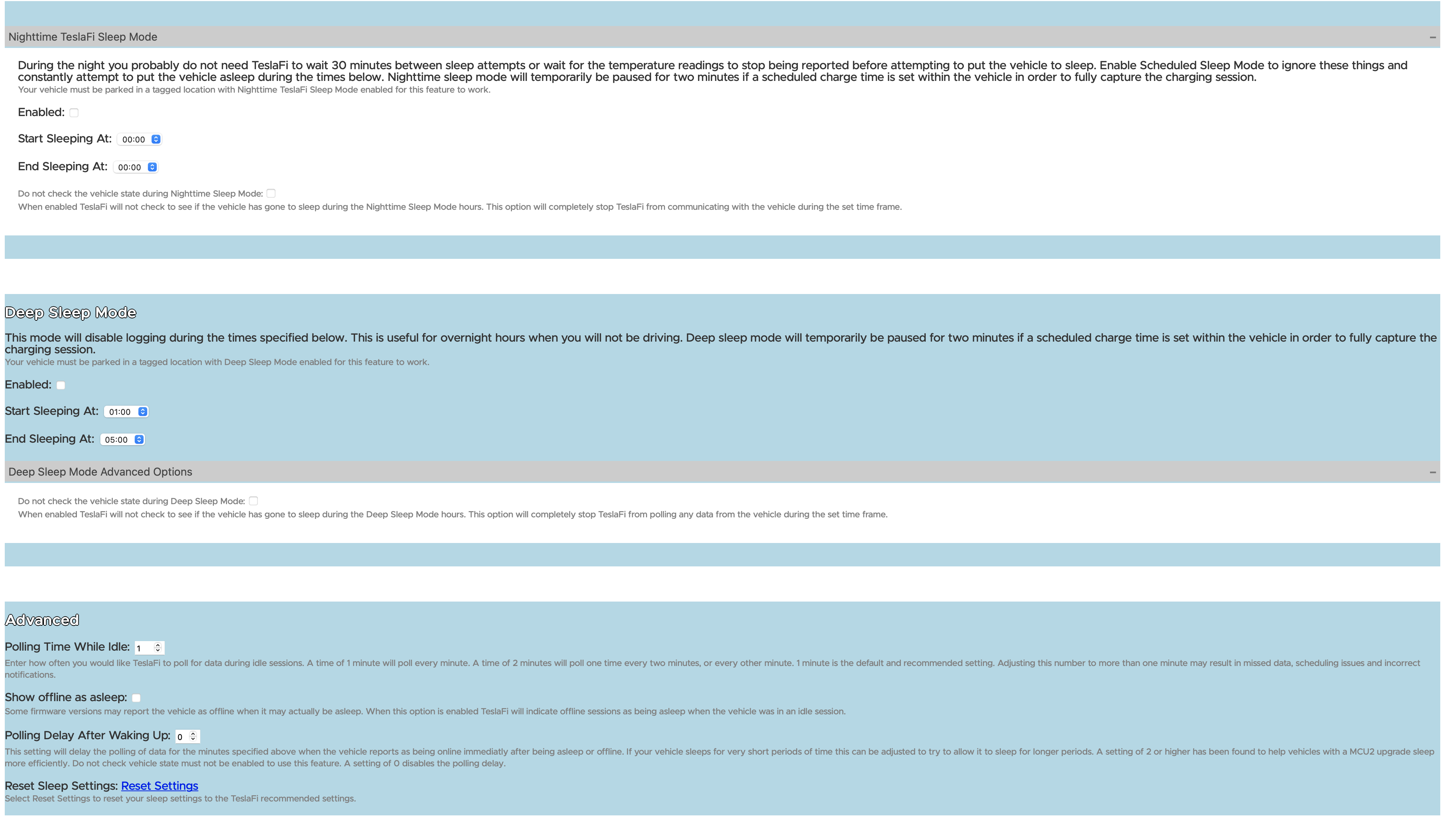

Jag har nog standard jag med - gissar jag. Du får gärna kolla om det ser konstigt ut.
Kan vara att jag har haft Tesla for Apple watch. Har stängt av den nu och ska se vad som händer. Fast det märkliga är att inatt var det djup sömn ända fram kl.6 - hade avresa kl 6.30. Vi har lite frost då och då även i Stockholm :-)
