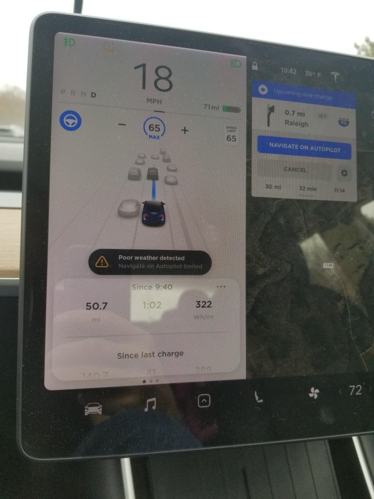

Nu har den börjat inse sina egna begränsningar
Den vägrar föreslå omkörningar
Re: Nu finns v9 i Europa
Hur dåligt väder?Pontus skrev:Nu har den börjat inse sina egna begränsningar
Ösregn som i riktigt illa med svenska mått mätt. Frågar du bilens regnsensor så är det väl knappt duggregn

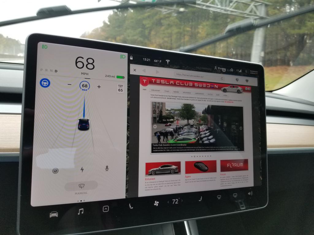

En för den lokala sekten också
Men gud vad seg webbläsaren är. Mer än 5 min bara för att fylla i inloggningsuppgifterna. Model S o X har en supersnabb i jämförelse.
