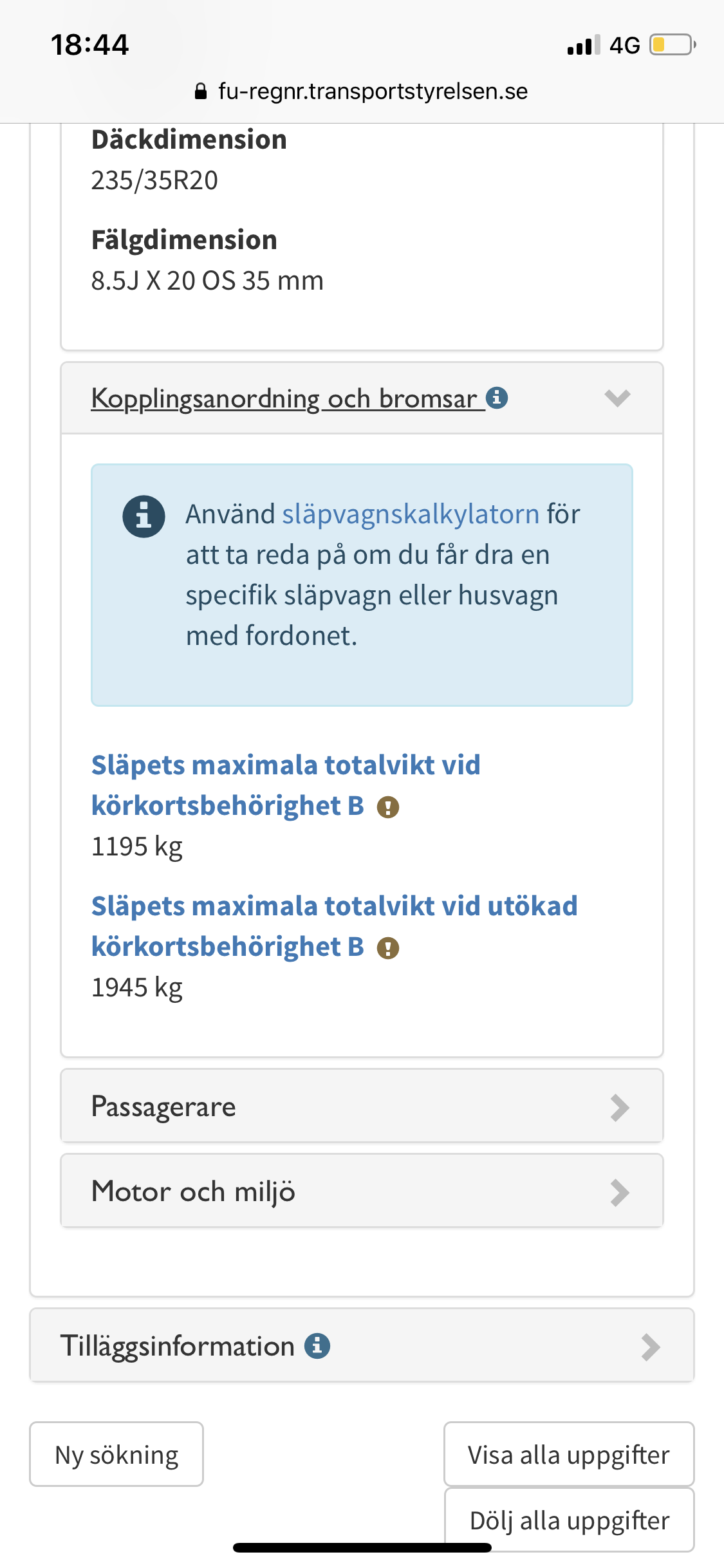

Det här med montering och besiktning. Kollade på mitt registreringsbevis nu på Trafikverket och där står det så här
Vad innebär det. För mig ser det ut som att bilen är typgodkänd för en släpvagnsvikt enligt instrumentet.
Då borde man väl också få eftermontera en dragkrok. Det finns fästen har jag sett på ett youtubeklipp nånstans.
Det där är ingen typning. Tyvärr.
Jag var lite rädd för det efter alla diskussioner jag läst här och därför jag la upp denna bild.
Men vad är det då? Varför anger de en släpvagnsvikt om man inte får dra den?

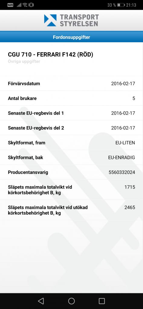

Nix. Det ser ut likadant som på min Zoe:
Om man får dra släp så ser det ut så här, som på min frus Kia Rio:

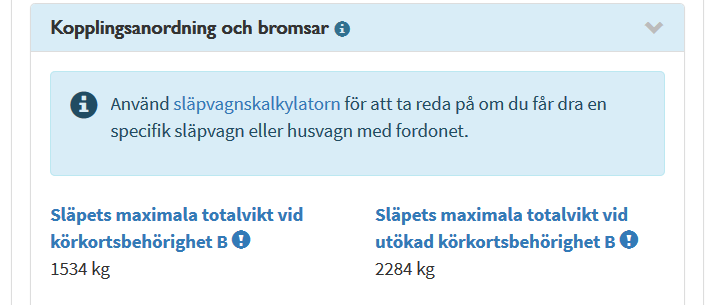

Model 3 performance tillverkad februari
Inlägg: 7530
Re: Kommer dragkrok till 3:an senare?
Trafikverket är väldigt otydliga i sin beskrivning men enligt den bilden så är jag 99% säker på att den inte får dra släp. Ska stå annat om den får.

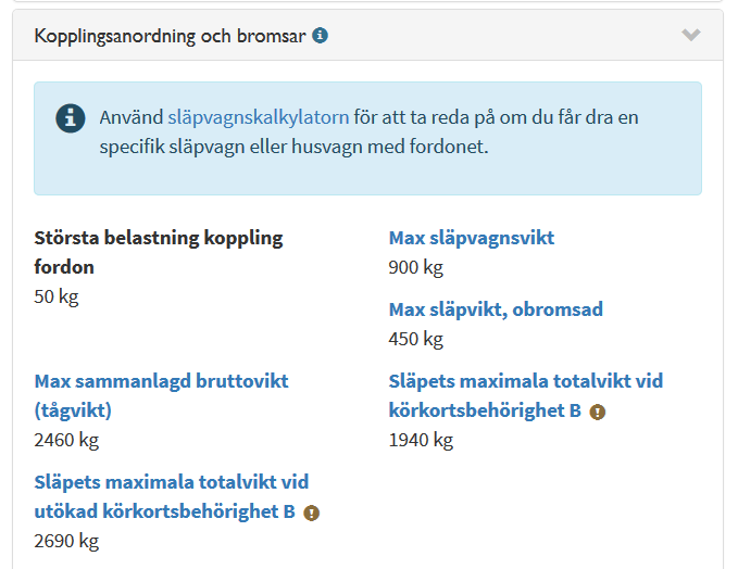

Nej, det där betyder fortfarande inte att man får dra nåt med bilen. Det har förklarats förut i den här tråden och i andra trådar.
Det ska finnas dessa uppgifter om den är typad för drag:
