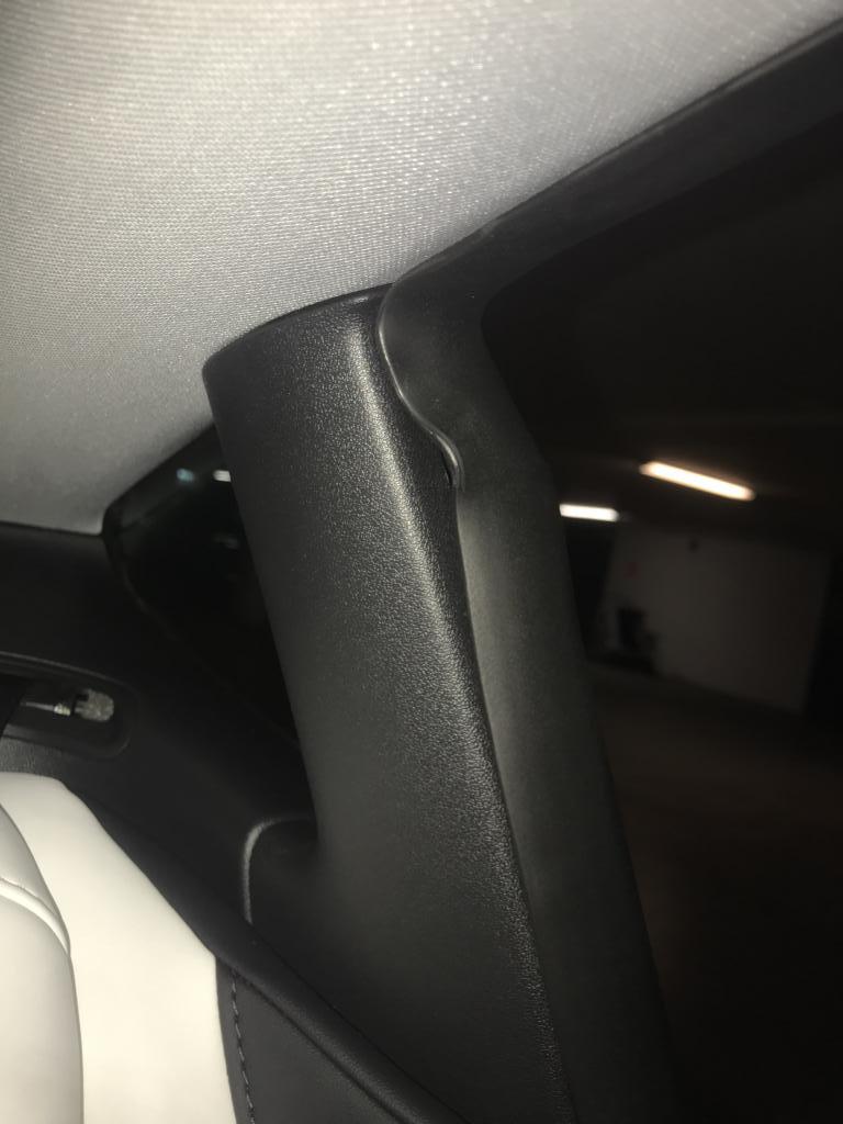

Jag hittade vad jag tror var problemet på min bil. Gummilisten vid taket på passagerarsidan i fram hade vikt sig under takpanelen (eller vad det heter - tygdelen iaf) från ungefär halvvägs. Förmodligen var det inte helt tätt eller nåt pga detta. Jag drog ut listen så att den satt rätt hela vägen, och sedan dess har vi inte behövt smälla igen dörren så hårt. Såg att du postat en bild på en list som satt skumt också, så kanske kan det vara något liknande för dig?anna__ skrev:Yes! Samma här! Måste vekligen dra igen dörren hårt!Melkin skrev:Någon annan som har upplevt att bilen klagar på öppen dörr på passagerarsidan? När min fru åker med måste hon smälla igen dörren ordentligt för att bilen inte ska tro att dörren är öppen. Lite jobbigt då man gärna vill vara försiktig med dörren för att inte ha sönder något... Kanske är det en mildare variant av dörrproblemet rapporterat ovan.

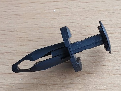

Hittade denna plugg-liknande sak på golvet under det främre passagerarsätet. Någon som vet vad det kan vara? Kanske något för att hålla "veganlädret" på plats?

Är nog för att hålla fast innerskärmarna, saknades flera pluggar på min så satte dit ett gäng nya i dom hål som det inte satt i.Melkin skrev:Hittade denna plugg-liknande sak på golvet under det främre passagerarsätet. Någon som vet vad det kan vara? Kanske något för att hålla "veganlädret" på plats?

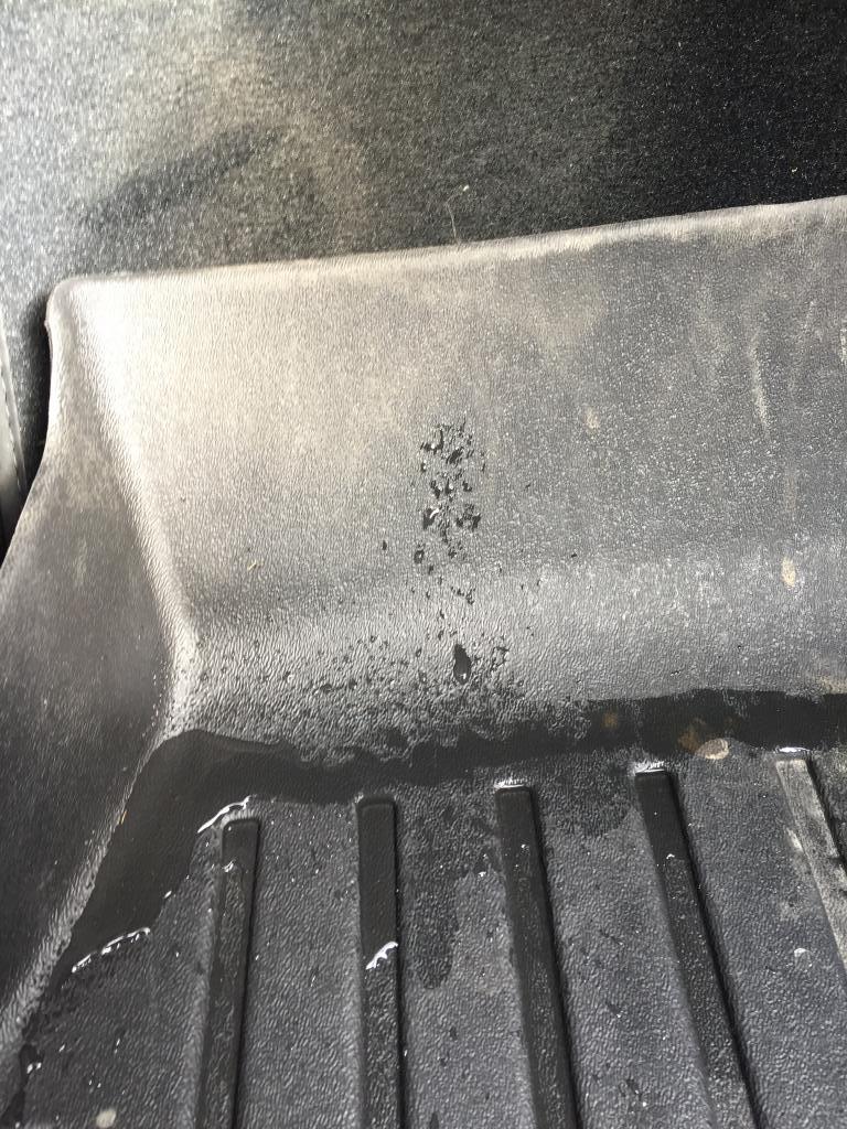

Tvättade bilen idag och behövde rulla ner rutan ett par timmar efter och rutan var vått när den kom upp, verkar ta tid att torka där nere
nån som också märkt detta?

Så har jag haft det på alla nya(are) bilar jag haft, tar evigheter för rutlisterna att torka när det är tätt mellan glas och list.anna__ skrev:Tvättade bilen idag och behövde rulla ner rutan ett par timmar efter och rutan var vått när den kom upp, verkar ta tid att torka där nerenån som också märkt detta?
Inget att oroa sig över (så länge det inte är blött på insidan av rutan förstås

Körde bilen genom en borstlös tvätt idag och upptäckte att det kommer in vatten på passagerarsidan. Inte trevligt att bli blöt om fötterna!
Allt gick som smort och bemötandet var det inget fel på.
Bilen var fulladdat, så det var bara att dra iväg och njuta i fulla muggar. Man mådde som en prins.
