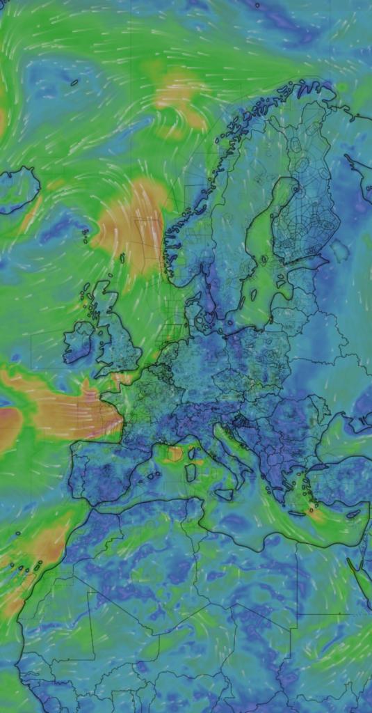

Stora mängder vindkraft sprider man över ett stort område och scenariot ”det slutar blåsa” är väl inte så sannolikt att det sker särskilt ofta, givet de data som finns historiskt. Se graferna. Dessutom går vind att prognostisera med mycket god precision.
Vi kan göra en vadslagning: varje dag det inte blåser i Hanöbukten och Kattegatt bjuder jag dig på en öl. Varje dag det blåser bjuder du mig på en öl. Ok?
