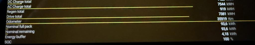

Jul uppdatering, 93.6kWh / 3600 mil.
[Edit]1 år 9 månader.

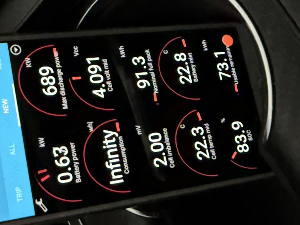

91.1kWh 2år/2300mil

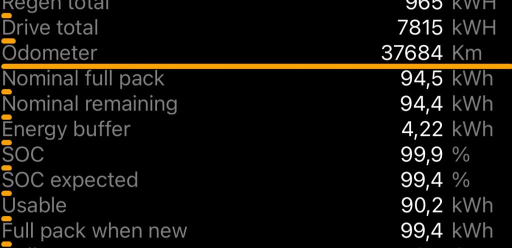

94.5kWh, 3800mil 22månader, 626km av 637km nyrange.
Tillägg: 5% degradering från FPWN, men bara 1.7% på displayad räckvidd.

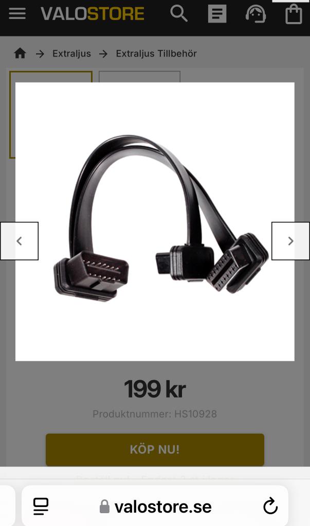

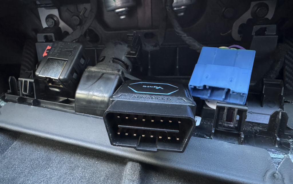

Återkommer med mitt resultat, har ju fått hem min vLinker sedan lång tid tillbaka. Handlar bara om tummen ur att montera den och ladda ner appen. Är det något speciellt att tänka på för att riva ur konsolen under skärmen utan att förstöra något?

Nej det är ingen fara alls.
Konsollen sitter med fyra clips, dra uppåt bakåt vinkelrätt mot cirkeln mobilerna ligger med.
En hand på var sida bara. Det sitter en liten kabel till mobil-laddningen, den sitter med ett clips.

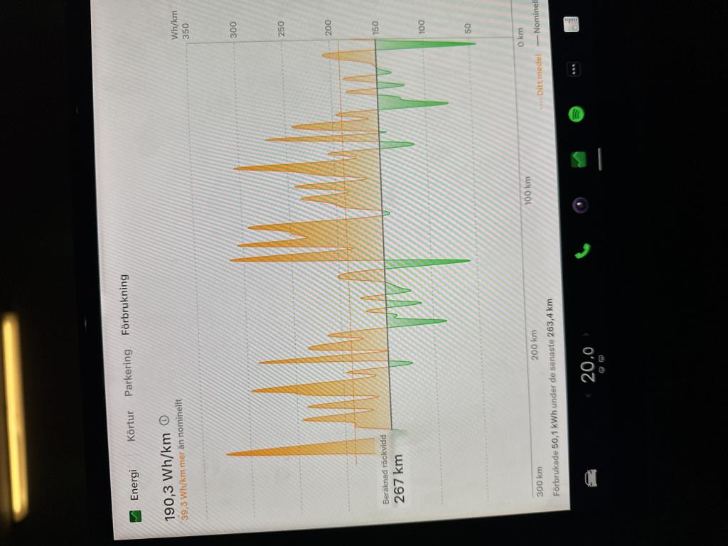

Utifrån energigrafen vid 55% laddning, 92,4 kW (610 km vid 100% senast) 27 månader 51481 km. [img]
