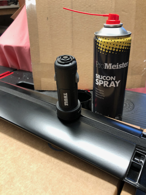

Gummilisten i takräcken ska ju sitta i för att minska ljud och luftmotstånd, använd silikonspray för att minska friktionen.
