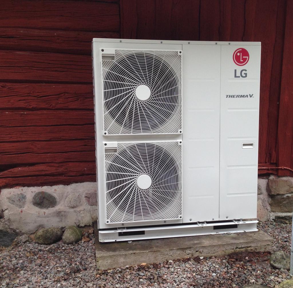

Jag har det på det sättet nu. Har en LG Inverter utomhusenhet till två inomhusenheter som blåser på duktigt om dagarna nu kan jag säga. Men då samtidigt som solcellerna genererar som mest.

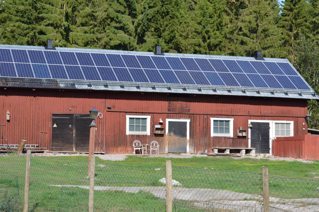

Äntligen är de på plats!
Totalt blev det 40 paneler (1x2 meter). Var ett tag inne på att lägga solceller på hela taket men sparade 15 meter av ladans längd för morgondagens energiomvandlingar. Man vill ju liksom alltid ha något nytt att se fram emot...

Nice +46! Ska lägga upp en bild på mina föräldrars anläggning när den är helt klar (ca 2/3 var uppe och driftsatt innan sommaren och nu sätts resterande paneler upp).

Snyggt. Jag tänkte likadant och sparade 1/3 av taket. Idén höll inte länge. Efter ett halvår var taket fullt. :lol:

Ha, ha den risken har jag säkert underskattat. Som tur är finns många tak på gården så det löser sig säkert på ett eller annat sätt. ;)

Ca 12 kW?
Siktar du på egen årsförbrukning och "microproducent"?
Jag har begärt 16 kW då jag tror att du behåller förmåner upp till egen förbrukning ändå och får normalt betalt för det däröver.
Någon som kan bekräfta det?

Inledningsvis så är det i första han för att minska mina inköp av el. Gör av med cirka 18 000 kWh / år enbart i hushållsel.
Uppvärmningen sker primärt med en 35 kW vedpanna som jag kör mot en 2 m3 ackumulatortank via kulvertledning till huset. Har även installerat en ny stor luft/vatten värmepump som också är dockad till ackmulatortanken. Idéen är att gå över till tidstariff på elnätsabonnemanget och timdebitering på elinköpen men även slippa en del vedeldande (börjar bli lite lat ;) )
