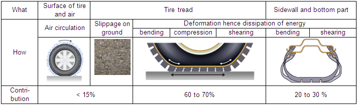

Om vi vet luftmotståndet (Cd, och area) och vi vet rullmotståndet så är det som återstår allt annat (det finns med i WLTP-certifieringen).
I allt annat ingår energin att rotera växellådorna i oljebad, drivaxlar och vattenpumpar. Det blir inte kvar så mycket att veva runt exrar med.
Det går räkna fram och visa ungefär hur, kommer nog inte ha tid just nu dock.
Någon annan som care for it?
Detta är från Michelin.com har jag för mig:
Det är ju ytterst generellt såklart.
Men i princip är rullmotståndet ungefär hälften av luftmotståndet på en Tesla, så absolut inte att försumma.

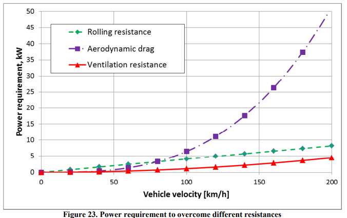

Här är lite forskning på det.
Ventilationseffekten är ungefär 1kW vid 100km/h, för vad vi får anta vara en genomsnittslig bil.
Rullmotståndet, 4kW-ish vid 100km/h
Luftmotståndet= 7kW.
Man lyckades minska luftmotstånd för hjulet samt ventilationsmotståndet för hjulet ungefär 7%.
Det finns specat att man lyckades minska ventilationsmotståndet med hela 20% vid 100km/h, men eftersom 20% av 1kW bara blir 200W, eller 2Wh/km i 100km/h så blir det inte jättemycket.
https://publications.lib.chalmers.se/re ... 176302.pdf
Det låter lite mycket att minska hela bilens luftmotstånd med 10% (9,9 låter ungefär lika mycket :-) )
Om vi skulle minska totala luftmotståndet med 10% så skulle vi minska förbrukningen med 0.6kW, dvs 6Wh per km i 100km/h.
Har vi E-däck som ligger lägst i sitt område(precis över C då D inte finns, så drar de 9.1 x 9.81 x 2 x 1000/3600=49.6Wh/km
Om vi skaffar väldigt lättrullande A-däck, tex E-Primacy som testats till 5.6kg/ton så drar de 5.6 x 9.81 x 2 x1000/3600= 30,5Wh/km.
Skillnaden blir nästan 20Wh/km.
Man ska såklart inte bara gå på en boll, det är ju totalen som räknas och då gäller det att spara in alla Watt-timmar som finns att spara. Men den stora skillnaden kommer vara hjulen, inte fälgen.

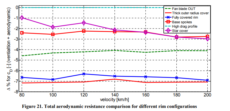

AAKEE skrev: 14 apr 2024 00:43
Denna kan vara intressant också:
Verkligen intressant. Då är man nere på:
1. Ögats njutning
2. Fälgens passform och bärighet
3. Däckets lättrullning
4. Däckets bärighet
😏 ( Det där är min ordning…)

Absolut! Vinna SECC med stil!
Nämen, man måste ju gå på känslan först :)
Skillnaden på klass A till B i däcksklass är ungefär 6-7Wh/km, dvs lika mycket som The New Aero sägs göra.
Nötta däck rullar lätt, så där finns mer att tjäna.

Hur förklarar du då att 21" fälgar drar 10-15% mer än 19" trots samma bredd på däcken? Att det oftare är prestandadäck med högre rullmotstånd på 21"? Låter långsökt.

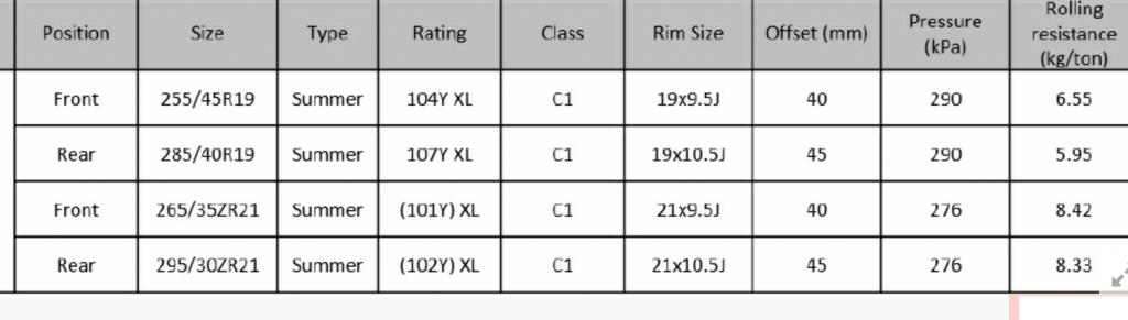

Jag förstår inte ens hur du menar?
Du får nog förklara igen?
Menar du tex 19” vs 21” på model S?
Rullmotståndet skiljer ungefär 13 Wh/km enligt specen.
21”-Däcken är 1cm bredare vilket tar mer luftmotstånd.
19”-hjulens förbrukning är med aerokåpan som ska göra lite.
Det skiljer 12% i testad EPA-räckvidd för S Plaid mellan 21” och 19” (560 vs 637km).
Man fick ut 99.4 kWh med 19” så 156Wh/km
Man fick ut 99.3kWh med 21” så 177Wh/km
Skillnaden är 21Wh/km varav rullmotståndet tar 13Wh/km. Kvar är 8Wh/km att fördela på bredare hjul, tyngre hjul och mer ventilationsförluster utan aerokåpan.

Jag menar gamla Model S. Samma bredd. Helt annan förbrukning med 21".
Man kan ju även gå till andra tillverkares konfiguratorer och se vilken skillnad det blir på WLTP beroende på vilken fälg man väljer. Oftast är det väl samma bredd och däckmodell till och med? Större fälg blir alltid högre förbrukning. Vore det nästan enbart däcken så skulle inte det sambandet vara så tydligt. Är ju inte lite det skiljer heller utan ganska mycket. Kolla på t ex Audi Q8 E-Tron.
Kort sagt, jag tvivlar på det du påstår. Hade du haft rätt hade bilarna blivit typade enligt WLTP beroende på vilket däck som används. Nu är det fälgen.
Edit: Och varför skulle Tesla göra sig omaket att göra fula fälgkåpor om det ändå knappt gör någon skillnad? Skulle de inte istället välja de absolut mest lättrullande däcken?

Rullmotståndet är specificerat väldigt tydligt i WLTP-testen.
För model s med 19” och 21” är det såhär:
(Bilden är tagen ur officiella WLTP-testdata och bilens certifiering/helbilsgodkännande i EU.).
Rolling resistance är väldigt tydligt angiven.
Skillnaden blir 13Wh/km på rullmotstånd (enkel mattematik) och mot EPA-testet blir det som jag beskrev ~ 21Wh/km total skillnad.
Det återstår alltså 8Wh/km för resten.
Jag har tidigare beskrivit vikten av hjulets vikt.
Det mesta av fälgens vikt ligger långt ut. Det blir mycket rörelseenergi som skall lagras.
Alla accelerationer och inbromsningar som sker i tex WLTP-testet innebär förluster av energi.
