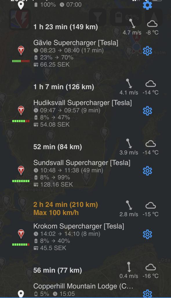

Jag körde Uppsala - Sundsvall igår kväll. Höll 110 km/h nästan hela sträckan, men det var kallt under resan. Det var -16° under senare delen av resan och inte blev det bättre av motvind också. Det gick att köra hela sträckan med min LR, fast den drog drygt 2,1 kwh/mil i den bistra kylan. Med takbox blir nog förbrukningen ännu högre, så med en SR+ får du nog räkna med en del laddstopp.
4 laddstopp om man får tro på ABRP. Då har jag även ställt in att takboxen ska räknas in. Helt ok ändå för Teslas billigaste bil :)

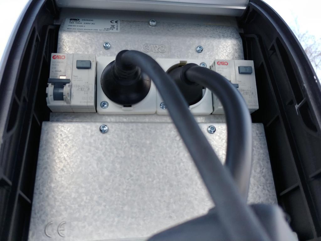

Här är uttaget jag använder. Verkar finnas rn säkring per uttag. Då kan man anta att den klarar 2x16A?
Jag avbröt laddni gen på 74%. 7 timmar senare laddade igen, denna gång på bara 8A. Efter 5 timmar hade den laddat från 74 till 82%. Så laddningen tycks fungera även med djupfrystbatteri och på låga ampere
Sista dygnet tänkte jag ladda vidare till 100%. Ev använder jag funktionen planerad avfart, alternativt skippar jag detta och låter laddningen duga som uppvärmning av batteriet + 5 min kupeuppvärmning
Tänkte ladda i Grums, 28 mil från Stöten. Startar jag på 100% bör ca 20% finnas kvar. Faktisk räckvidd vintertid uppskattar jag till 350km.
