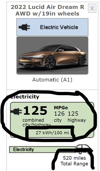

Kollar man på lucids hemsida så skriver dom inget om förbukning vilket såklart gör att dom inte ljuger då dom inte uppger batteristorlek eller förbrukning utan bara räckvidd, lite märkligt dock då man tidigare uppgav 113 kWh för sitt batteripack.
Kollar man på EPA:s hemsida så ser det ut som att man skriver ut i klartext vad förbrukningen är och den stämmer rätt bra med det du säger.
https://www.fueleconomy.gov/feg/Find.do ... s&id=44493

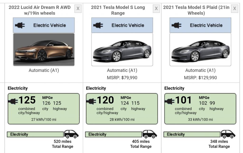

Riktigt bra förbrukning och räckvidd.
Helt överlägsen räckvidd i jämförelse med MS och även bättre förbrukning.

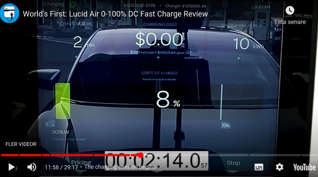

Re: Lucid Air får 900 volt system
Lucud Air kommer upp i +300kW i verkligheten.

Lucid har fått EPA-rating nu på sin Air, överträffade målet och den är nu klassad att klara 520 miles. 115(nästan 20 mil) miles mer än vad Tesla klarar av att köra enligt EPA.

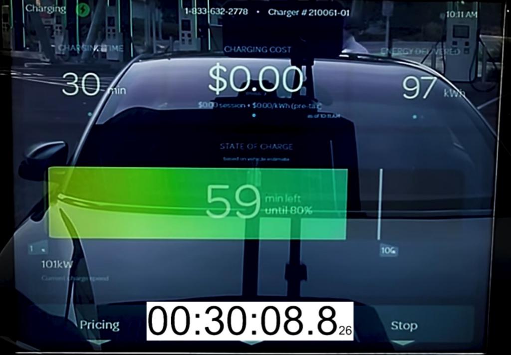

97kWh på ca 30 minuter.

Med sin effektiva drivlina och låga luftmotstånd måste den verkligen krossa alla konkurrenter på laddad sträcka per tidsenhet! :)

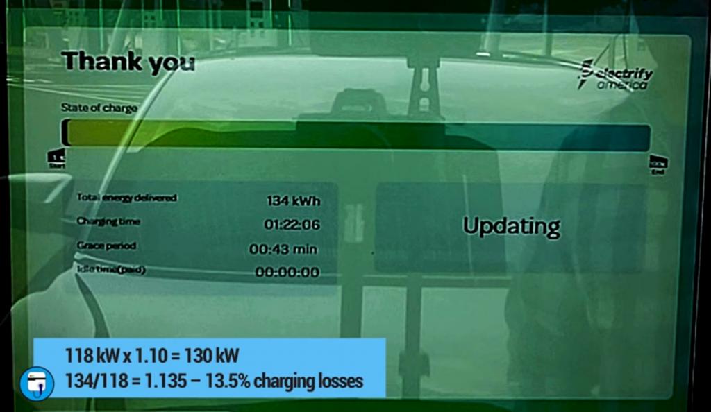

Man laddade 134 kWh minus förluster.
Tesla M3 toppar på ca 3,3C.
Då borde Lucid Air toppa på ca 390kW vid 3,3C.
