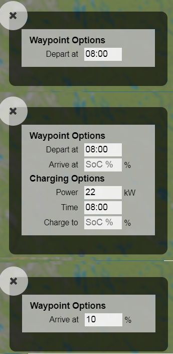

Finns det något sätt att sätta Depart Time själv?

Re: A Better Routeplanner - 3.7
Det är bara att klicka på kugghjulet bredvid waypoint och sätta "Waypoint Options", för startpunkten finns bara "Depart at", för delmål kan du även sätta diverse parametrar för laddning.
Inlägg av KnightRider »
Just det. Det borde jag vetat om när jag tänker på det.

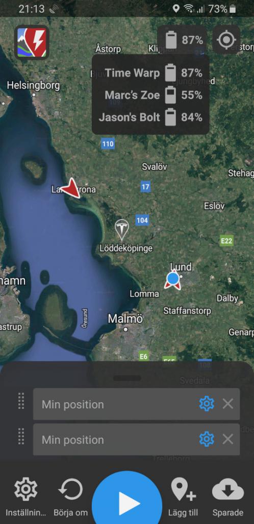

Så mycket enklare det blir att använda ABRP med appen! Men hur växlar man mellan sina bilar om man har fler än en på Tesla-kontot?
Det kommer stöd för flera bilar, och även delning, och det blir en del av funktionerna man får för att vara betalande medlem. Så här trevligt kan det se ut med flera bilar :)
