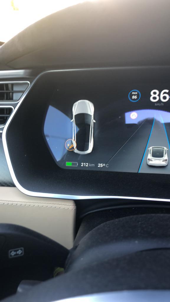

Min fråga gällde mer huruvida farthållaren följer överhuvudtaget ändringar i den skyltade hastighetsbegränsningen.
Jag har Relative +10km/h inställd.
Som sagt, när jag kör förbi en hastighetsskylt (eller, misstänker jag, när kartan/gps upptäcker att hastighetsgränsen har ändrat), visar den nedre (röd/vita) ikonen den nya gränsen, helt i ordning.
Om farthållaren är EJ aktiverad, visar den övre (grå) ikonen antingen summan nya gränsen+relative, eller (om större) den aktuella hastigheten. Helt i ordning, och färdig för ev farthållning.
Dock om farthållaren är aktiverad, ändras INTE värdet i den övre (blå/grå) ikonen, den visar samma MAX värde som innan skylten, och farthållaren håller samma fart.
Enligt andra här på Forumet, om jag förstår rätt, skulle hastigheten, även med farthållaren aktiverad, ändras till nya gränsen+relative, och detta skulle hända tidigare nu (vid hastighetssänkning).
Det är det som jag vill kolla - finns det någon inställning som jag kan ha missat, eller blir det ett besök till SC?
Finns det någon skillnad beroende på Restricted road eller ej, eller gäller detta endast AP, och finns det någon indikation på skärmen?

Automatisk ändring av hastigheten görs endast på restricted road och endast med AutoPiloten påslagen. Jag kan sätta farthållaren på 90 km/h på 70-väg och bilen kommer fortsätta att köra i 90 km/h när hastigheten ändras till 40 km/h. Skulle det dock vara restricted road och jag istället för farthållare slår på AutoPiloten med +10km/h i offsett så kommer hastigheten först bli 80 km/h istället för 90 km/h och sedan kommer hastigheten ändras till 50 km/h efter skylten. Nu ändra min bil hastigheten redan vid upplysningen om att hastigheten ändras om 100 meter men detta gör den inte alltid.

Tack för förklaringen.
Jag tror mitt problem var att jag brukar använda AP mest på Unrestricted roads, där farthållaren ska inte följa skyltad hastighet. (Varför? Det är just på dessa vägar som det skulle vara bra att ha lite hjälp.)
I staden brukar jag inte använda AP eftersom det krävs mer aktiv körning, och min medpassagerare störs av plingandet varje gång AP stängs av eller på.
Därmed hade jag aldrig kört med kombination Restricted road och AP.
Jag provade idag med AP på en huvudväg inne mot Malmö, och fick det att ändra farthållarens max (en gång), men hittade ingenstans med förvarning på tilläggsskylt.
Förståendet av termerna hjälps inte av att när jag tog körkortet betydde Restricted samtliga vägar med någon hastighetsbegränsning, och Derestricted samtliga vägar utan (i Storbritannien, innan 70mph allmänna gränsen infördes). :oops:
