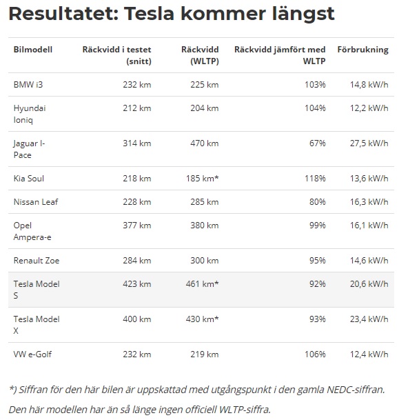

WLTP på 417 km med ~90 kWh tillgängligt i batteriet ger WLTP-förbrukning på 215 Wh/km.
Läs det här testet när de testade verklig räckvidd genom att åka runt en bana under samma förhållanden.
https://www.mestmotor.se/recharge/artik ... kligheten/
Den kan ju faktiskt klara 40 mil i verkligheten också. Då är det ju bra. Men är den som I-Pace så klarar den bara 30 mil. Med andra ord säger inte WLTP nånting alls heller. (Är vi säkra på att I-Pace har 470 km enligt WLTP? Låter helt galet)

Många i Norge rapporterar att X75D har i princip samma räckvidd som Jaguar I-Pace. Lägger man då till faktumet att I-Pace har följande WLTP siffror med 90kWh-batteri så tycker jag siffrorna för E-tron med 95kWh-batteri känns sisådär:
Range: WLTP up to 470km
Consumption: WLTP from 21.2kWh/100km
För egen del jämför jag E-Tron mot Model S 100D och då blir skillnaden ganska påtaglig. Men vi får som sagt se när verkliga tester dyker upp längre fram.
