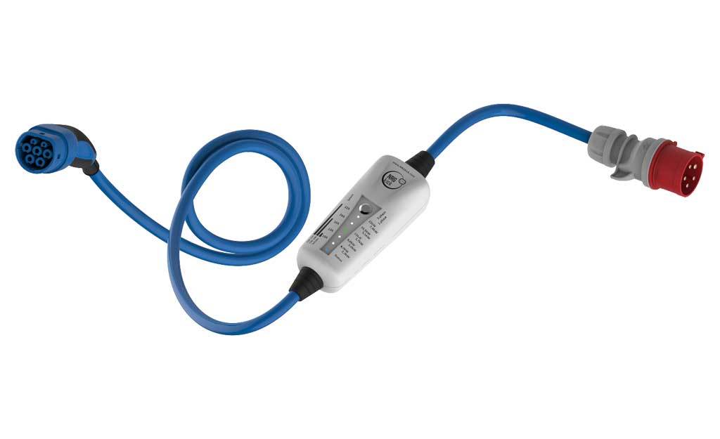

Tack snälla för bra svar! Vad hade du rekommenderat för prisvärt eftermarknadsalternativ för enbart Zoe om man vill kunna ladda 1-fas eller 3-fas?

Det mest flexibla är en "portabel laddbox", dvs en laddsladd med en klump på typ denna. Men en enfasadapter kan man ladda i alla situationer, allt från 1-fas 6A till 3-fas 16A:

Finns tex här:Alzie skrev:Vart hittade du denna?
https://evconnect.se/products/typ-2-tre ... 6-32a-22kw
