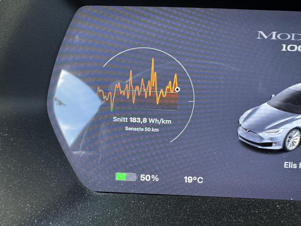

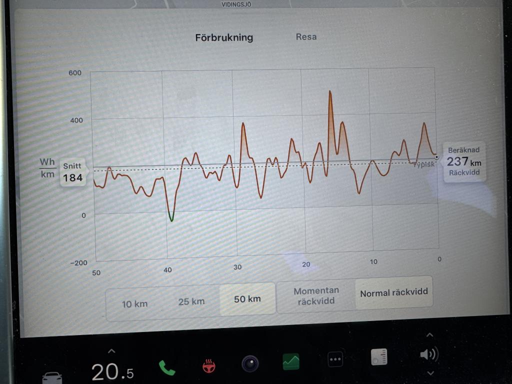

Det är 2018 100D ganska nyss fyllt 20000

87.2 kWh ( 184x237/0.5), så 12.5% från det värde batteriet levererade i EPA-testet.
Oklart varför inte beräkningen igår stämde, den var egentligen korrekt gjord. (Förutsatt att bilderna är tagna vid samma tillfälle.)

Bilderna togs samtidigt.

Lysande! 👍
