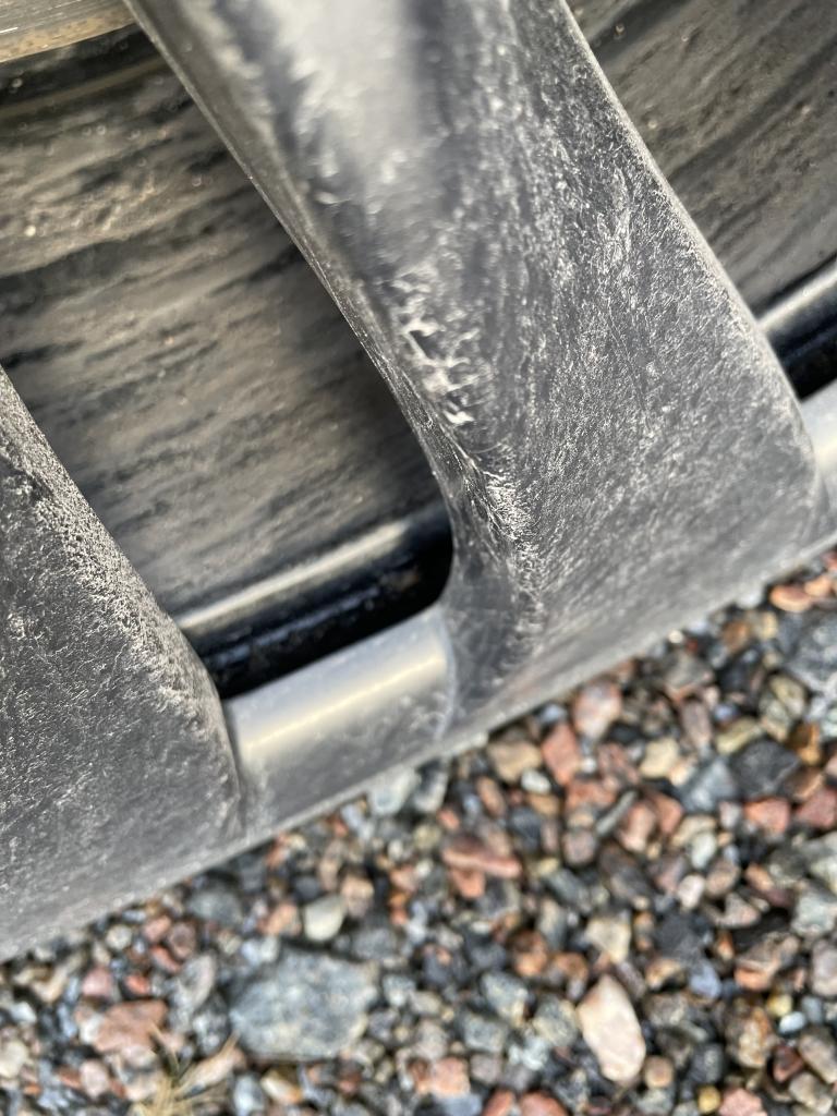

Re: Stenar i bromsarna
En del av problemet är iallafall på P varianterna är original fälgarna. De har en skåra i sig där Sten och skit samlas. Jag har kört med eftermarknadsfälgar på vinterdäcken och i princip inte en sten eller klånk. Nu med sommardäcken är det nått ljud nästan vid varje inbromsning.
Kanske svårt att se men det är nederkanten av fälgen mot däcket
