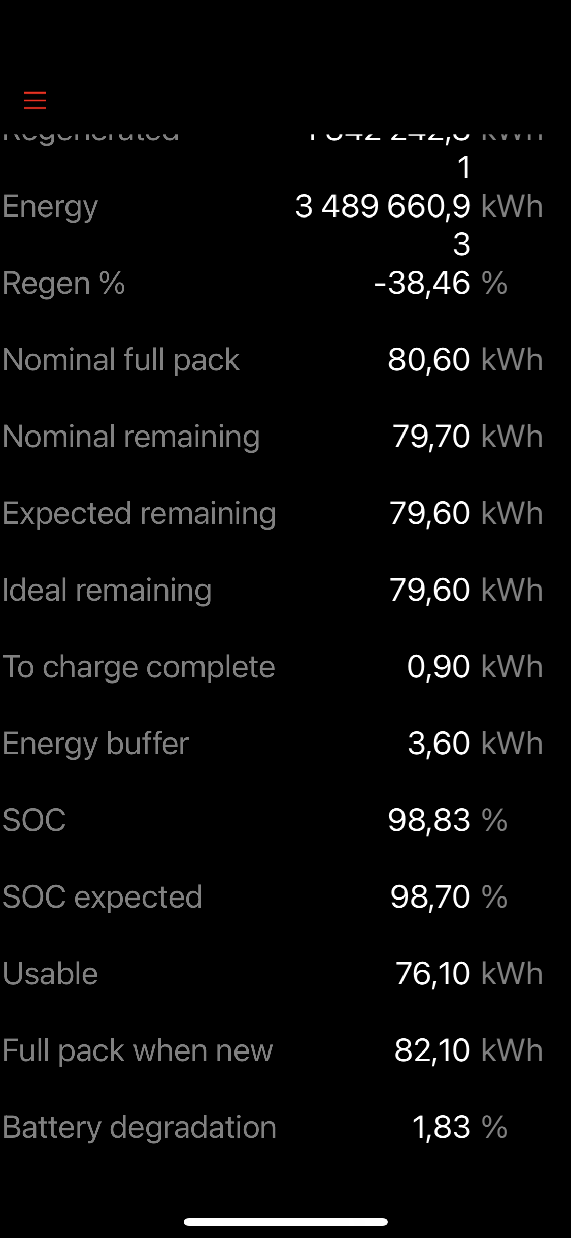

Inlägg: 6143
Re: Mindre batteri och långsammare laddning?
Scannat min Tesla M3P 21.
82.1kwh batteri, enligt plan.
Inlägg av Tellus »
Ligger nominal full runt 80 ?

Inlägg: 6143
Tellus skrev:
80.6
Inlägg: 6143
Min ”Nominal full” har gått upp och är 81.1 kwh. Samtidigt gick degradationvärdet ned till 1.22% eller nåt(bara matematik på samma sak).
Nominal full är del i det som ligger till grund för degradationsberäkning och range om man väljer att visa rangen istället för procent.
Det är snarare BMS uppfattning om batteriet än batteriets verkliga degradering som visas. Vissa körcykler kan göra att BMS underskattar batteriets kondition.
