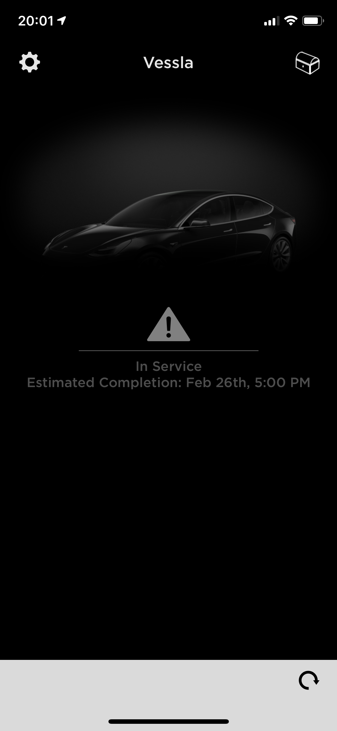

I december upptäckte jag att ena strålkastaren (ögonbrynet) lyste svagt när bilen var avstängd. Inte alltid, men från tid till annan. Ser lite lustigt ut, ungefär som att bilen ligger och slumrar med halvöppet öga (kanske är det som är Sentry Mode...
). Dessutom började båda ögonbrynen att anta en gulaktig ton in mot mitten. Således inget akut och jag tänkte att det får vänta tills bilen ändå ska in för något annat.
I mitten av januari hade "problemet" blivit så pass frekvent att jag ändå valde att boka en appointment i appen. Bilen är, trots allt, bara drygt ett år gammal och någonting är ju bevisligen fel. Fick en tid c:a 2 månader bort (den 17/3) i Upplands Väsby. Fortfarande inget akut, så det var inga problem för mig att vänta. Nu fanns det i alla fall en plan.
Dagen efter fick jag ett meddelande att de skulle kunna lösa det snabbare via mobil service - de skulle bara beställa hem delar först och sen höra av sig igen för en ny tid. Kanonbra, tänkte jag! Min bokade service appointment togs bort.
En månad senare fick jag nytt meddelande att de hade en ledig tid på mobil service (fortfarande på SC i Upplands Väsby???) idag den 27/2 (underförstått att de nu hade alla delar hemma).
Så idag begav jag mig till SC, lämnade ifrån mig nyckeln till en glad tjej och blev bjuden på gott kaffe medan jag väntade.
[SÅ HÄR LÅNGT ÄR/VAR JAG 100% NÖJD...]
En (1) timme senare får jag beskedet att det uppstått något missförstånd. Delarna finns inte alls hemma och de behövde tyvärr få återkomma med en ny tid.
Att det tar tid att få en service appointment för något icke akut är verkligen helt OK för mig. Att Tesla inte har koll på sina serviceärenden och misslyckas med att kommunicera stör mig däremot enormt. Ett SMS senast igår hade räckt långt. Då hade jag enkelt kunna planera om dagen, och detta inlägg hade aldrig skrivits...
Nu känner jag mig bara illa behandlad. Jag hoppas att de överraskar positivt framöver. I så fall lovar jag att skriva om det också.
