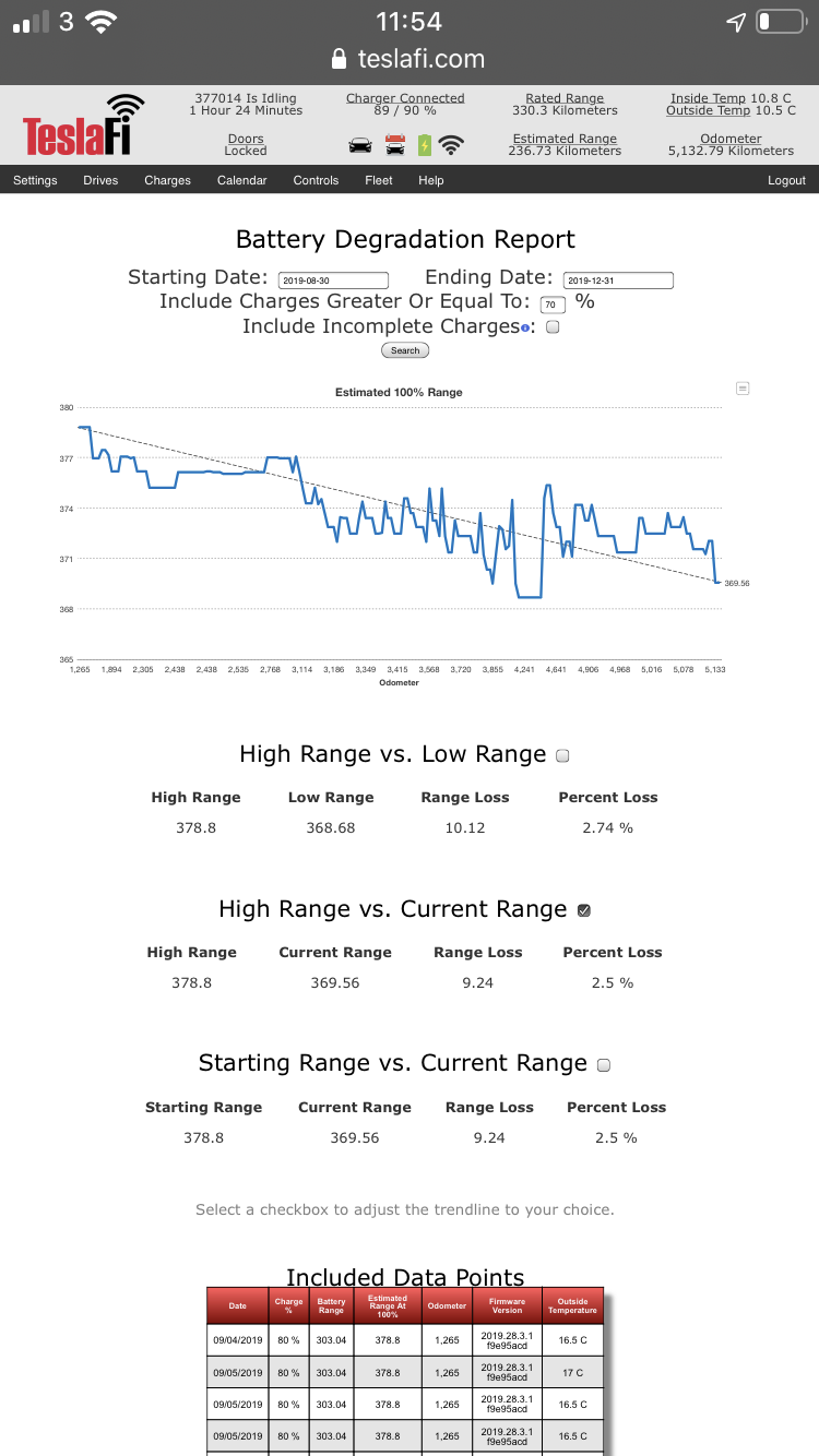

Här har ni mina siffror i nuläget. Hmm ligger lågt nu fast tempen ute har blivit varmare. Den dök efter 300 mil och har inte velat skutta upp. Den har laddats ur till låg soc 3 gånger 2•3% och en gång 5%. Sen 4 till 5 gånger mellan 95 till 98%. Dock visar den tillfälligt 375 km ca precis som ni andra när jag väl laddar högre . Så är ju inte någon faktisk degradering utan kyla/bms.
Dock bara en 5-98% laddning. Men annars har den laddat ett flertal 10-90 och 20-90 laddningar och liknande.
Samma uppdatering hela tiden förutom igår då jag laddade ner den nyaste.

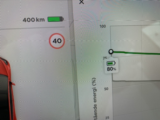

80% @ supercharger, 1000mil drygt 7 månader gammal.

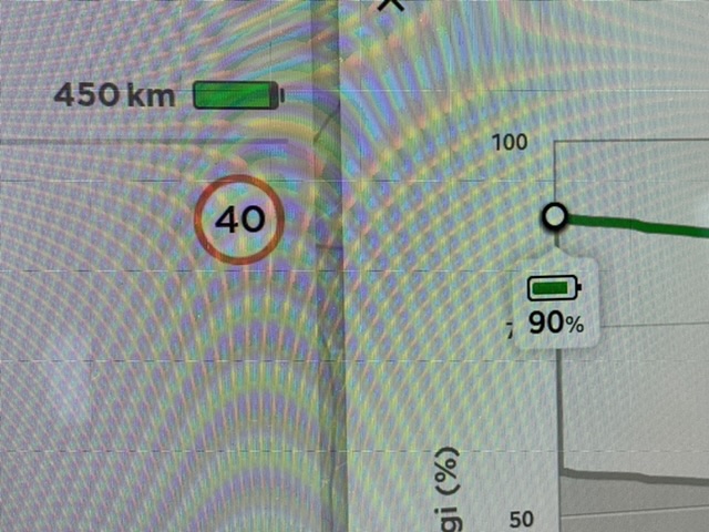

90% chargestop supercharger

PerfektTellus skrev:80% @ supercharger, 1000mil drygt 7 månader gammal.
