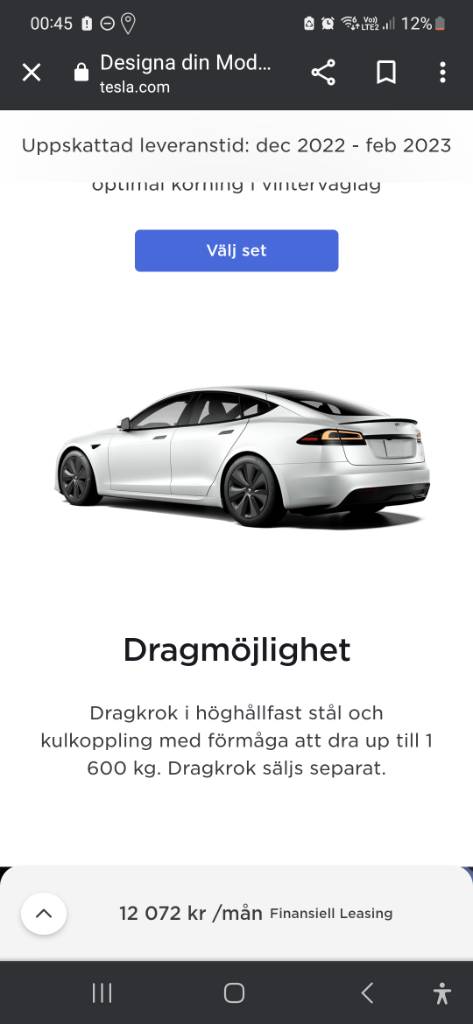

Såg att nya S har dragmöjlighet Bild Kanske gör det lättare att regga gamla bilar Bild
Skickat från min SM-S901B via Tapatalk
Nix. Tyvärr. Det spelar ingen roll alls. Man går bara på bilens (högst personliga) CoC-dokument. Därför går det inte att montera drag på någon S under helbilsgodkännandet. Man måste registrera om den som ombyggt fordon.
