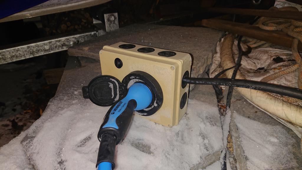

Jag byggde en egen WC / mobil connector med röd handske till Mode2 kontakt.
Köpte styrkort ifrån evpower.eu, Låda ifrån Biltema, kabel ifrån Byggmax, 3-fas relä från Jula.
Lite meckande 3h kanske och sedan fungerade det. Kostnad under 2000kr. Den dyraste delen var Mode2 kontakten.
De är enkelt för den som är lite tekniskt händig. Bara att följa instruktionerna som evpower.eu har på sin hemsida.

Hur kom du så billigt undan?
Hittar ingen Typ-2 kontakt för mindre än 800kr(ca) eller kontakt med sladdställ för mindre än ca 1500kr...
Köper man en ren kontakt måste det också finnas tillgång till en rejäl crimptång.
Landar nog på ca 2800-3000kr totalt gissar jag. Bild
Vilket fortfarande är betydligt mindre än 7000kr!

Innehåll hemmabyggd mobil UMC.
On off switch okänt märkt 220V med led.
Låda biltema kopplingslåda 46-5023 60kr
EVSE kit ev-power.eu EVSE-KIT-WB dyrare nu 70$
Kontaktor 3x25A bauhaus 300kr köpte liknande modell...
3fas skarvsladd 16A. Biltema 10m, 35-084 400kr använt bara ingångsdelen.
Mode2 kontakt evconnectors.com 75£idag. Billigare förut.
Skulle idag köpa en plug istället och koppla in. Nu måste jag använda en Mode2 kabel. Med nu kan jag också ladda Leafen.
Den svarta kabeln i botten går in till ett vanligt rött 3-fas uttag säkrat med 16A.
Ni måste kunna ganska bra om starkström om ni ska bygga en sådan här. Man kan göra många fel.
Men det är ganska billiga grejer om man skulle börja masstillverka och sälja på tex Jula.
