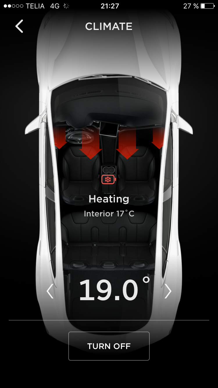

Så här ser min symbol ut. 0 ute och bilen stått i 9h.

Jag fick symbolen idag trots att bilen inte var inkopplad. Då undrar jag lite hur meningsfullt det är, uppvärmningen kostar ju på direkt på räckvidden i det läget.

Precis, i det läget kan det inte vara mkt värt bortsett från att regen kan arbeta bättre redan frön början (vilket
jag själv förvisso uppskattar mkt).

Kändes inte som någon skillnad mot tidigare. Bilen inte inkopplad och värmde 30 min. Samma gula streck som tidigare och inte varmare batteri än förrut.
