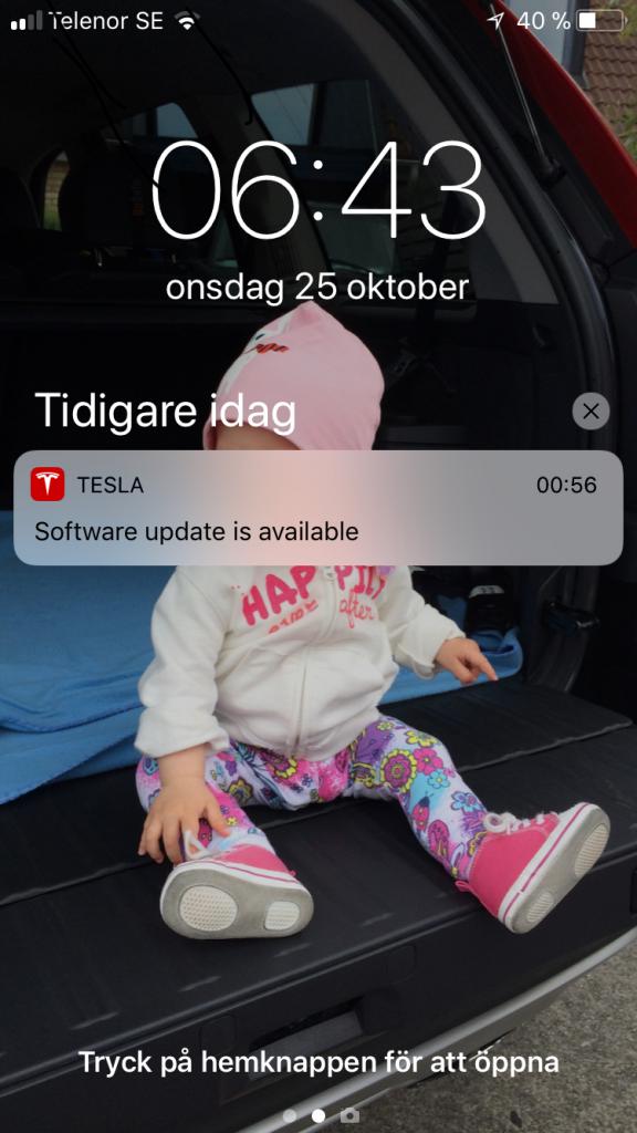

Gjorde uppdatering imorse 2017.42 xxxxx.
Efter det fungerar allt som vanligt igen. Vet inte om det är en ren slump eller om Telia ändrat på något. Inte behövt göra en omstart idag ännu så det är skönt! :D

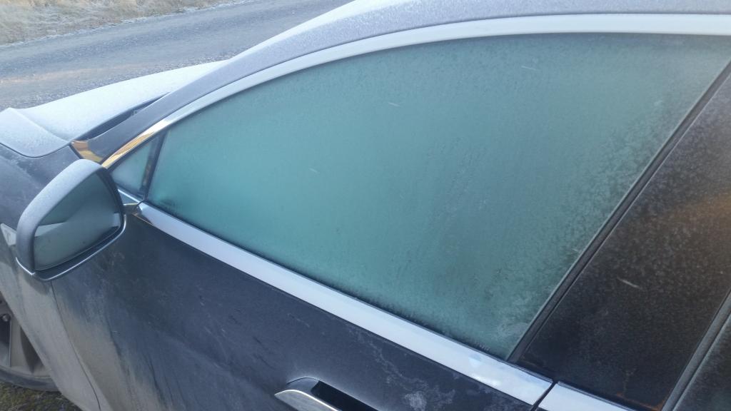

Jaha, nu har det hänt. Ingen kontakt med bilen så det gick inte att sätta igång värmen. Detta i kombination med en kall och fuktig natt gjorde att jag inte kom in i bilen. Konstruktionen av dörrarna medför ju att det bara är en tidsfråga innan detta händer. Ett plus var dock att den lilla rörelsen dörren ändå gjorde fick bilen att tro att dörren var öppen och då startade värmen. Efter 15-20 min så var bilen så pass tinad att den gick att öppna utan våldsanvändande.
Är det nån som har nåt förslag på internetoberoende lösning på att värma bilen? En gammal hederlig kupévärmare hade ju fungerat men jag vill helst undvika det av flera skäl. Jag har frågat Tesla om möjlighet att förprogrammera värmestart men det var inte aktuellt då (i Mars). Det finns nån autofunktion (smart precinditioning) i bilen för detta men jag har för oregelbundna vanor för att det skulle fungera, antar jag...
Vad var det som felade? Var det gummilisterna som frusit?
Ordentlig rengöring samt avtorkning av dem när man tvättat bilen har alltid fungerat för mig på alla mina bilar. Sen lite silikon på listerna någon gång per säsong.

Is på hela bilen så rutorna kunde inte gå ner i dörren som dom ska. Uppvärmningen är ju utmärkt om man bara får igång den så det är lite irriterande att det är internetberoende tycker jag. Nu hade jag dessutom bra internet på mobilen 1m från bilen men ändå ingen kontakt via appen och därmed ingen värme. Det känns som en enkel mjukvarufix men ingen har tagit itu med det pga att det är ovanligt med den här typen av problem i Kalifornien.
