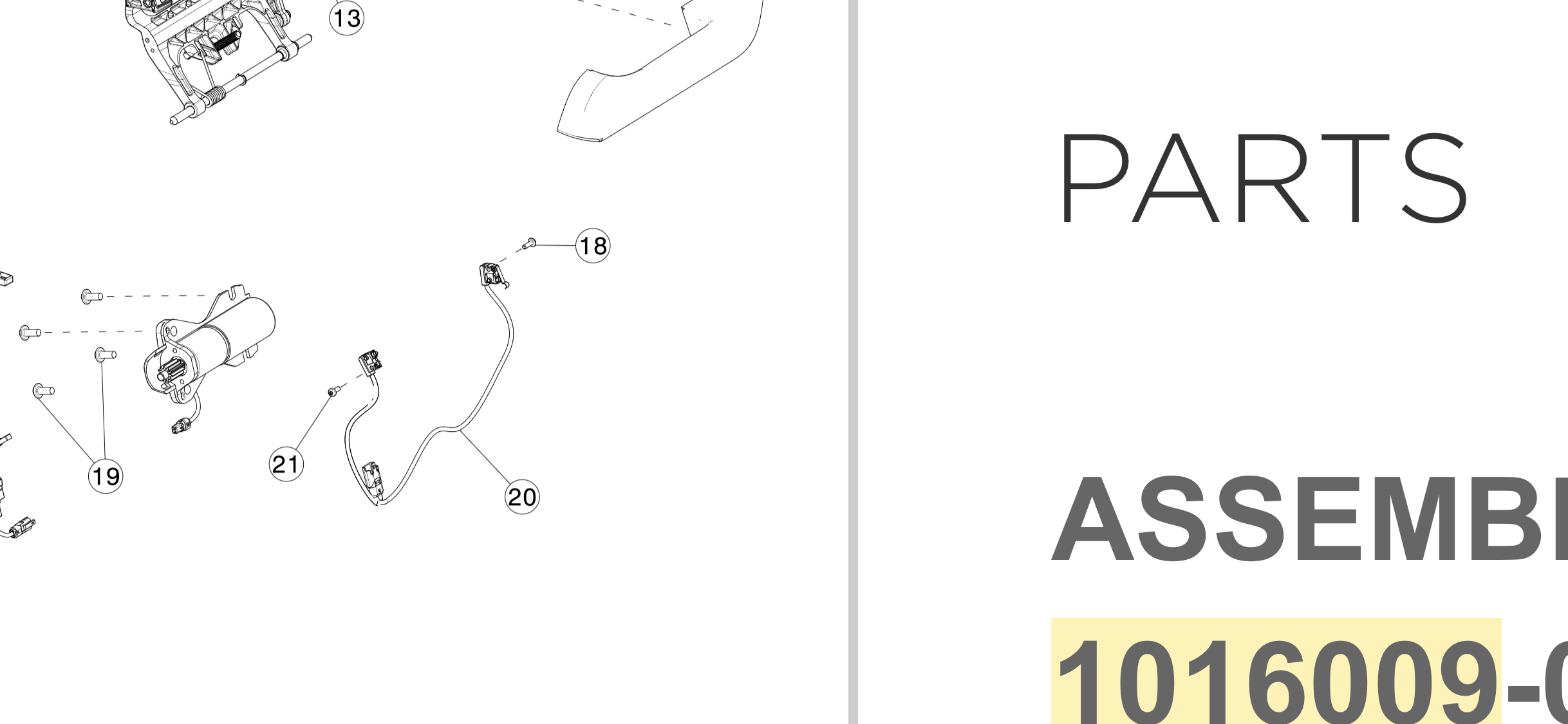

Är det mikrobrytarna och kablaget i bifogad bild jag behöver byta ?

Till en ny version kan du ej byta själv
Vad jag förstår så krävs det nån programmering i bilen med

Men dessa brytare är till v2 handtaget som jag förmodar Niklas har.
