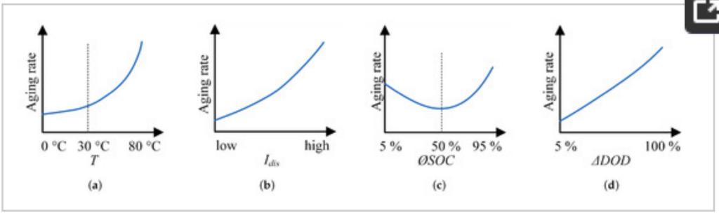

Inlägg: 5864
Re: 1-3 mil dagligen välja 80% laddning?
Kurva över relativt batterislitage beroende på SOC. Temperaturen påverkar också.
Håller man sig på 70% så är det ingen issue.
Med det sagt, förmodligen håller batteriet sig friskt längre än bilen ändå.

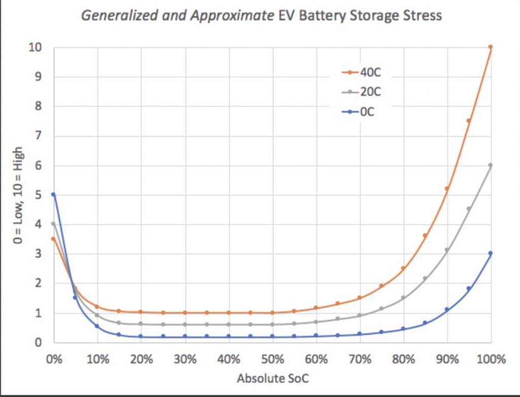

Vore kul med en referens till kurvan. Teslas batterier närmar sig ju 160 000 mil numera, och temperaturkontrollen är väldigt bra ända sedan Roadstern.
Inlägg: 5864
Man ska se den termperaturkurvan som hur bra batteriet mår när det lagras, inte när det används. När vi pratar om vilken laddningsnivå vi ska välja för dagligt bruk är det lagringen(storage stress) som är att tänka på, förutom att ha tillräckligt med ström för den dagliga driften.
När det gäller temperaturhantering under drift kan vi räkna med att Tesla har löst detta på ’state of the art-nivå’.
Sparar en del som .pdfer. Ska se om jag hittar igen det, men räknas med att det stämmer rätt bra. Är ju dock en generell beskrivning för elfordon.

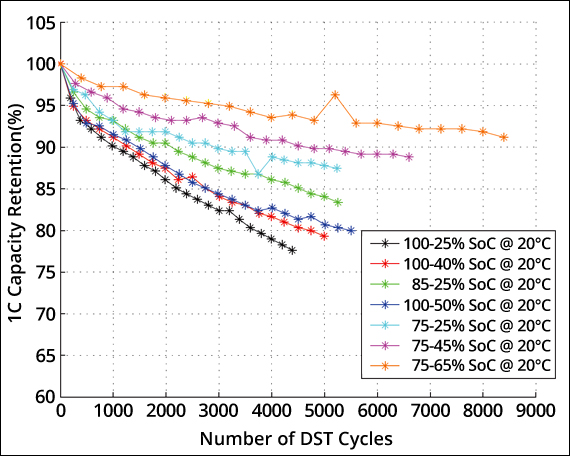

Inlägg: 5864
Denna, från batteryuniversity i länk ovan visar state of charge och hur mycket man laddar ur batteriet varje cykel. Det ser rätt klart ut att 75-25% är mycket bättre än 100-40%.

Och https://www.mdpi.com/2313-0105/6/1/6/htm vilken bilden är ifrån visar ganska tydligt hur temperatur, SOC, DOD påverkar. Det stämmer överens med bilden i mitt ursprungsinlägg.
