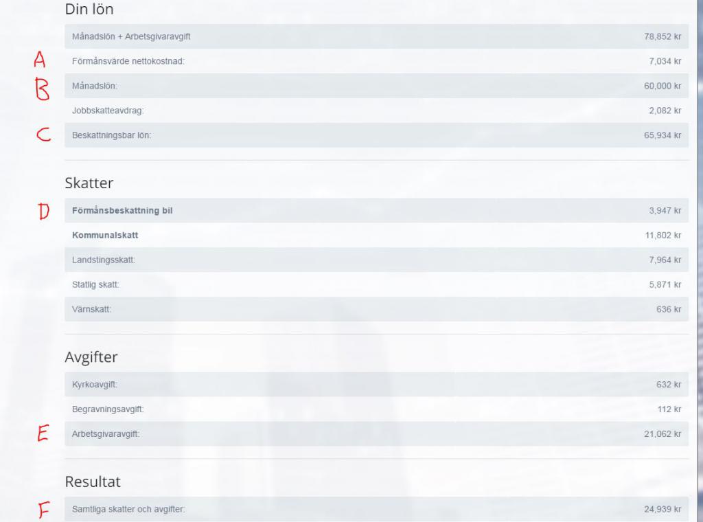

Jag tittade på din beräkning ifrån stockholm (skattetabell 31?) och får inte ihop det.
Lön: 60.000 kr
Förmånsvärde: 7.034 kr
Då borde väl den beskattningsbara löneuttaget bli: 67.034 kr?
Privata skatten borde då bli: 25.470 kr + avgifter (744) = 26.214 kr?
Kvar netto i lön: 33.786 kr
Arbetsgivaravgiften får jag att stämma på kronan.
Lön: 60.000 kr
Räknar du då med Jobbskatteavdraget? (Jobbavdraget)?
Skatten i stockholm är 29.98%

Jag hängde inte med riktigt (och det irriterar mig när jag inte gör det). Borde det inte vara så här:
C = A + B = 67034 kr
D = A x 0.55 (29.98% + 20% + 5%) = 3869 kr
E = C x 31.42% = 67034 x 0,3142 = 21062 kr Samma siffror :D
F = C i skattetabell 30 + kyrkoavgift + begravningsavgift = 67034 => 24878 + 632 + 112 = 25622 kr
I skattetabellerna har man redan tagit hänsyn till jobbskatteavdrag vad jag vet. Så att räkna ut skatten är ju bara att lägga på förmånsvärdet på lönen och titta i tabellen eller?

Hej Pontus,
Tack för mycket bra och tydlig fråga. Jag hade missat att skriva ut grundavdraget (men det var inkluderat i kalkylen och resultatet).
Så nu borde det vara:
C = (A+B) - Grundavdraget
Jag har skrivit till det nu på sidan. Det är inte helt exakt än men jag tittar på övriga frågor och betar av dom så fort jag får en pause från barnen :)
Richard @ Statsskuld.se
Gällande just skattetabellerna så finns inte alla decimaler med så därför kan Skatteverkets egna tabeller vara lite felaktiga. Jag använder mig av 2 decimaler i mina kalkyler. Eller för att vara exakt, 4 decimaler om man räknar med att 31 egentligen är procent = 2 decimaler till att börja med.
